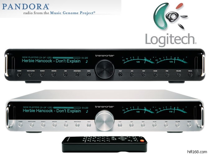

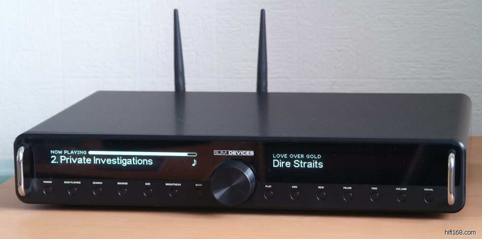

Logitech Transporter
http://www.reghardware.co.uk/2006/08/16/preview_slim_devices_transporter/print.html
可以网线或者Wifi链接.全平衡设计.
这种解决方案,你可以不用担心操作系统,播放软件的困扰,也不用担心什么电源之类的问题.
虽然定价是2000美元,但实际上可以1500美元到手.
