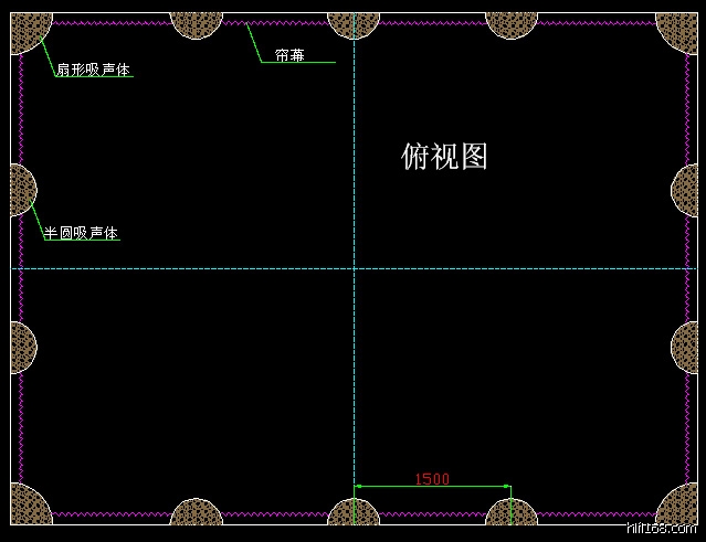

一个房间要用上多少支才能发生功效。
大部分同类型产品都是圆形,这产品采用半圆形,有何优点 ?
据我对房间声学知识的掌握和了解,对于小型闭室的房间声学处理,我认为不适合采用二次余数扩散板,二次扩散余数板只具备扩散作用,因声波能量没有被吸收。半圆声学道具以吸声为主,扩散为辅助作用,达到理想效果,半圆与半圆之间的圆心距离最大不超过1.5米,也可少于1.5米,至于采用的声学道具的数量多少,要视乎使用者对混响时间的要求。

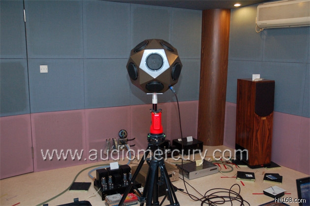

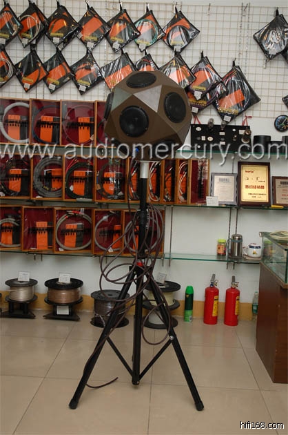

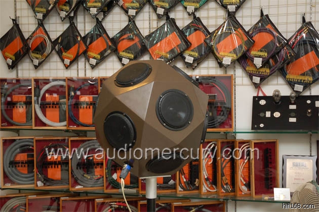

折腾了半年,终于将这个球体箱完成了,学名全指向声源或无指向声源,用于建筑声学和室内声学的测量,欣赏一下图片,
