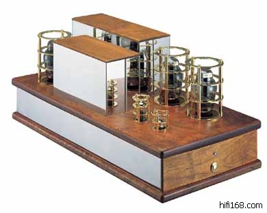

有些双单声道的300B胆机可以试试。味道好,有一定控制力。但估计很难推动,但听听弦乐也许可以。803D非常难推。
音乐是使人生活得更有意义的方式之一。
77186
305
shinelb
施奈尔贝
44590
237855
2004-05-05
shinelb
2009-08-29 14:46
佛山伯乐一对后级要20000.

电源
220V/110V 50Hz/60Hz
输出功率
16
W
频率响应
13Hz
45
kHz
讯噪比
83
dB
输出阻抗
Ω、
Ω、
16
Ω
谐波失真
0.
1%
消耗功率
150
W
电子管
300B
ECC82
EL803
体积:
650
mm
重量:26kg
(2009/8/29 15:26:56 上传)
