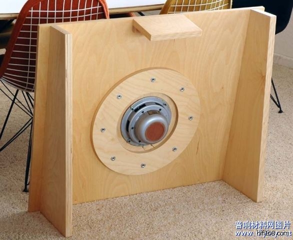

好几年前就一直想做幛板,今天终于得以实现,声音非常好,出乎意料!尤其是低频,中低频那种因为原来听惯了的箱体的厚度没了,但非常真实.低频很好清晰透明而动听,象密闭箱的那种速度,低频延伸.但又没有局促感,没有什么负面效应\自然地延伸下去,实在难以置信地就两个薄木片子能有这样雄壮的表现!!!本来想再用3004做很大的倒相箱,现在感觉完全没有必要,3004的全频声音浑然一体,不会出现因为就几个谐震而感到是好几个喇叭拼凑到一起而成的全频,高频有些暗淡也很易接受,象THX的要求一样,
具体的图纸是以非力埔的老图改的.现在实际听感自己觉得很成功,喇叭安装孔具有可以接受的高度,有利于听音位置.(图上标好了,高122.宽92.侧板30.上面后仰尺寸是7CM.喇叭距离上边是62CM.侧面60).距离后墙2.5米. 利用了地面和侧墙的作用,加强了低音,其实老外设计的幛板喇叭安装位置都较低,就是为了利用地面的作用而把距离上边的尺寸加大改善效果.小日本的做法不大对:最近的距离是在上面将减低效果.

现在很晚了,6P1推的,放到很小音量,但低频就极好,很有深度.3004这喇叭真不错,声线较好,不必做什么补偿,挺中听的,
低频延伸自然,低音区各频段都有了,不会出现有的频段强,有的频段弱,衰减得很自然.
站在面前难以理解这样雄壮的声音,发自一个薄木头片子!至少7-8年前就应当玩的,到现在才得以体会得到,实在有些后悔.
HIFI的观念从此会改变!如果谁没有领略过这样的东西,建议找地方领略一下!

两边做成这样可能低频更好些,声短路与板的面积有关,面积越大效果越好。

喇叭离木板边最近的地方决定了低频的转折点.
图:一张122X244的整板分了两部分,喇叭的安装点和菲力普一样,离上端60CM.因为有地面的作用,安装点离地面越近离顶端和两边越远,低频也就越好,我这里可以利用地面和侧墙,所以可以认为主要短路点在一个侧面和顶边,因为听音高度的事,不能把全频的安装点弄得太低,所以离顶边留了62CM.在侧面加了一个立板,一方面起延伸板面距离,一方面可以起支撑作用,还可以使正面的占地面积不会太大.
