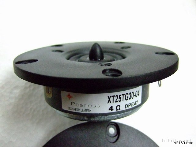

像VIFA的这尖鼻子高音,跟SCAN的有什么本质区别吗?性能和价格会不会相差很大?还有一个更“菜”的问题:是不是鼻子特别尖的就是SCAN的,鼻子不怎么尖的,像这真5上的这种,就一定是VIFA做的呢?
Vifa、Peerless和Scan以前是一家(现在分开了),所以XT25和R2904/7000本质上是一样的东西,只是磁路不同,用料不同。这种双折环单元是采用了一大一小、一里一外的俩振膜,所以很容易把高频响应做到40k(但是很遗憾,不管是Vifa还是Scan,这个40k来的一点都不平坦)。
不过因为振膜被分割成两块,所以这种单元的声音厚实程度1差,听起来比较单薄;从这一点说,R2904/7000尖鼻子是难以望T330D的背项的。
因为振膜是接近平面的,这就带来一个很严重的问题:离轴响应比较差,XT25或者R2904/7000都一样,比传统的球顶差好些。这样导致的结果就是“皇帝位”狭窄。
另外XT25在3k以下的二次三次谐波失真比较大(听感是声音比较“脏”),国外的很多测试数据都表明了,这样就要求XT25要取较高分频点,原来T/S参数里较低的谐振频率优势化解无余。

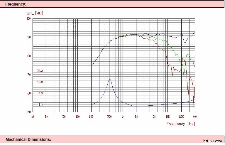

另外其实不管是Vifa还是Scan,这个40k来的一点都不平坦……
大家可以看看下面的贴图:
Vifa XT25的价格很低,即使是Vifa里价格最贵的高音,价格也就大约250-280一只;而且版本很多,小一号的XT19等价格更低(淘宝上价格非常低,因为现在就都是国产的,有工厂流出来的。价格多低呢?大约80元一个);Scan R2904/7000的价格比较高,大约1700一只。
单独说尖鼻子的就是Scan的是不对的,Vifa也有鼻子很尖的那种,比如给一些款SF音箱上用的;或者单独说钕铁硼的就是Scan的也不对,Vifa的一些款双折环高音也是钕铁硼的。那种小圆片的钕铁硼价格一点不贵的,去电子市场看看就知道了。
不过,Scan倒是都是很尖的鼻子的。
除了Vifa和Scan有子弹头,同门的低档品牌Peerless也有,和Vifa的没有区别,价格可能更低。

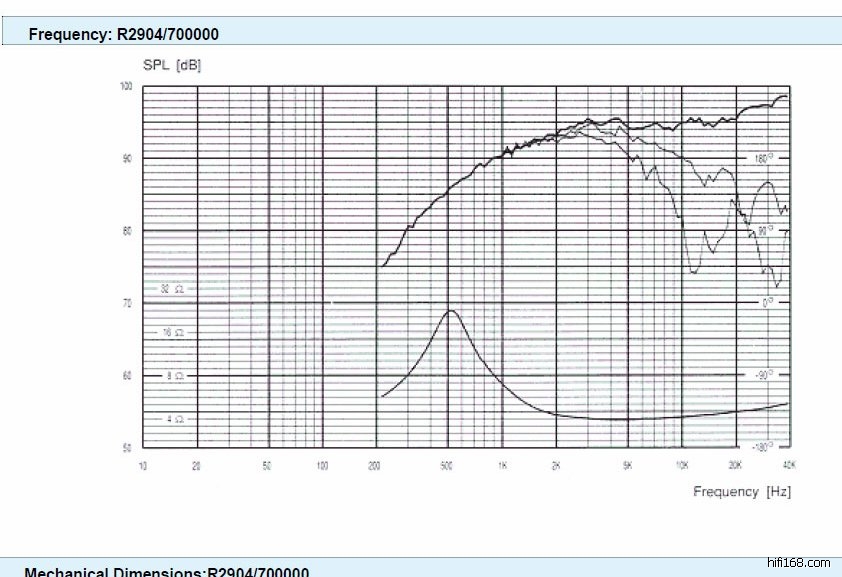

再看频响:
这个是Vifa的,几乎是断开的两段
这个是Scanspeak的,倾斜的山坡啊:

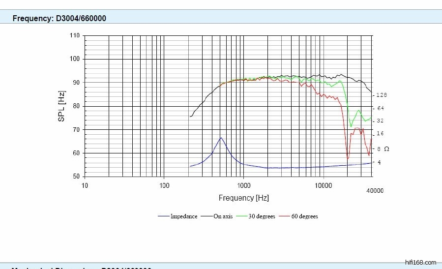

双折环的离轴响应很差,请看上面的。
这里来一个普通1英寸球顶高音的,离轴好的多:
