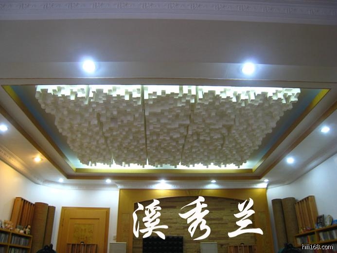

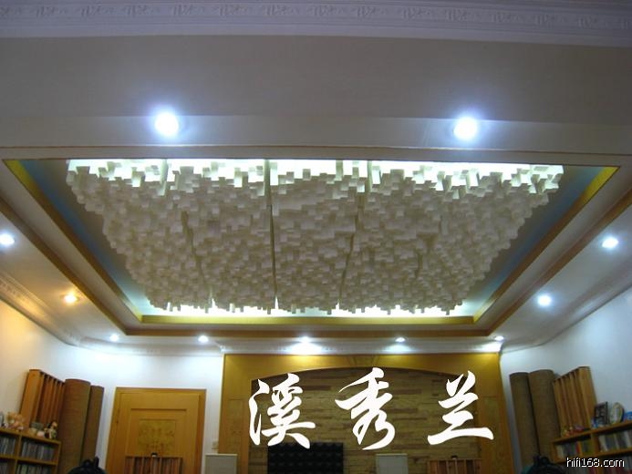

给个图参考参考。
IMG_1703 拷贝.jpg (, 下载次数:32)
jpg(2009/8/10 21:24:48 上传)
最愛奚秀蘭並因奚秀蘭而發燒
回复 2# 溪秀兰 的帖子
这东西方便是方便,就是难看!

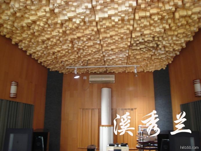

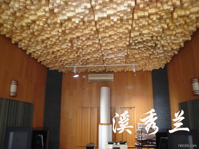

再给个图参考参考。嘿嘿。
IMG_0616 拷贝.jpg (, 下载次数:1)
jpg(2009/8/10 22:27:17 上传)
最愛奚秀蘭並因奚秀蘭而發燒
原帖由 溪秀兰 于 2009-8-10 21:25:00 发表
给个图参考参考。
1.2吸声原理
纤维多孔吸声材料,如聚脂纤维吸音板、矿棉、植物纤维喷涂等,吸声机理是材料内部有大量微小的连通的孔隙,声波沿着这些孔隙可以深入材料内部,与材料发生摩擦作用将声能转化为热能。多孔吸声材料的吸声特性是随着频率的增高吸声系数逐渐增大,这意味着低频吸收没有高频吸收好。多孔材料吸声的必要条件是 :材料有大量空隙,空隙之间互相连通,孔隙深入材料内部。错误认识之一是认为表面粗糙的材料具有吸声性能,其实不然,例如拉毛[url=http://new.www.shtuangou.com/news/news_list_s.php?keyword=水泥]水泥[/url]、表面凸凹的石才基本不具有吸声能力。错误认识之二是认为材料内部具有大量孔洞的材料,如聚苯、聚乙烯、闭孔聚氨脂等,具有良好的吸声性能,事实上,这些材料由于内部孔洞没有连通性,声波不能深入材料内部振动摩擦,因此吸声系数很小。
与墙面或天花存在空气层的穿孔板,即使材料本身吸声性能很差,这种结构也具有吸声性能,如穿孔的石膏板、木板、金属板、甚至是狭缝吸声砖等。
所以照片上选用这些材料及使用方式是【几乎】没有吸音作用的,最多只能“扩散”中高频,减少人耳敏感频率段的“回声”效应,“感觉比没有好得多(明显)”。第二张照片的环境中,低频吸收“主要依靠”进口的“低频吸音柱”起作用,这个进口的“低频吸音柱”效果的确明显,不过个人感觉仍然存在低频“吸收不足”的情况…………

有这样在小空间大面积用扩散体的么?
这样做确实可以打散直接反射声和声聚焦,但是对于改善室内混响时间没有什么用处。
头像咋整啊?
丑的一屁
大多数小道具只能部分“吸收”或“扩散”中高频,减少人耳敏感频率段的“回声”效应,使人“感觉比没有好很多(明显)”,甚至认为“非她莫属”…………。
他们常常用“拍掌声”来“检验听音环境好坏”,但是拍掌声的主要频率分布只是中高频,所以感觉大多数小道具都是“有用”的。殊不知听音环境的处理重点并不是中高频而是低频,低频处理好了,一般情况下中高频也会被控制住了。这个时候,那些“小道具”就是完全多余、甚至是“负面”的了。
