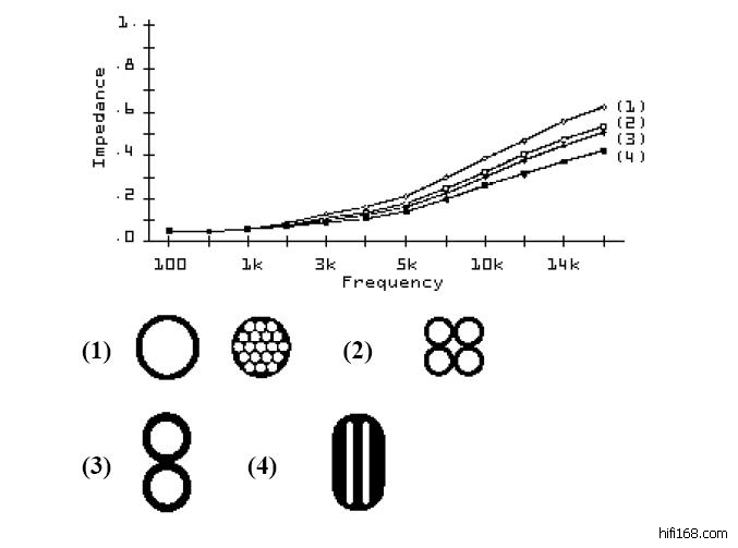

所以超时空采用了方芯铜,他们认为方芯结构随频率升高电阻变化最小,超时空测量的不同截面形状的导体在频率升高时的电阻变化如图:
截面越粗的导体,高频电阻增加越快,细导体并排后高频电阻会降低,而长方形的导体高频电阻进一步降低,基于这个理论,超时空早期的信号线正负极各用一根方芯导体,高频延伸确实把传统的圆形导体抛在了后面。
但是早期的超时空线被人一直诟病的是虽然两端延伸好,速度快,但是中频薄。当然后期推出的系列旗舰线材从结构和屏蔽上都改进了中频的问题。
中频薄的原因是单支的方芯铜导体电感比较小,其相位失真从中频段开始,而在高频段,由于方芯的表面积大,有利于高频传输,所以得到了独一无二的高频延伸。
