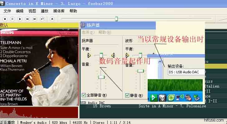

只上图不说话,有人感兴趣再说^_^

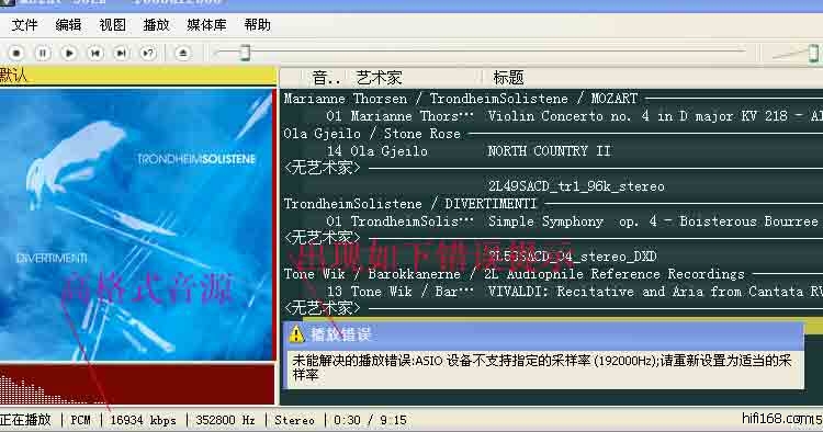

看最后一张图,如果播放192K以上规格的音频,外置虚拟设备并不支持。所以当播放所谓“高格式”音频信号时,仍要把采样设定在标准CD格式。
将重采样率改为48000即可播放。
换张硬件支持ASIO的声卡吧, 就不会出现你说的"所谓高格式文件了"
人家制作的就是高格式, 自己设备差, 不支持, 也不能用鄙视的语气吧?
