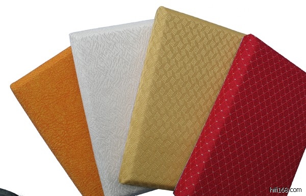

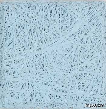

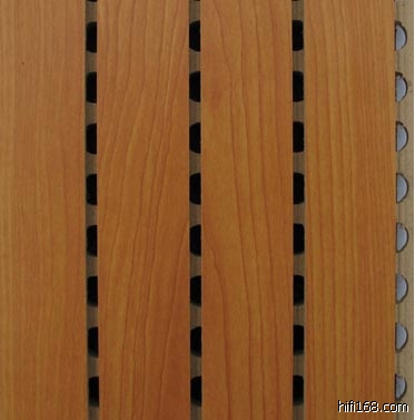

目前看了一下市场上的吸引板,有木质槽孔板,木丝板,布艺吸音板(内有玻纤吸音棉),不知道特性,分别是吸那个频段的
有达人知道的指点一下。

穿孔板吸中高频,空越小,吸声的频率越高;薄板吸低频;布艺也偏向中高频。

不同材料的吸音板吸收的频率不同,首先了解自己的空间,知道要吸收哪些频段,当然我们不是专业人士,大概就可以了。木质的多吸收低频,软的的多吸收高频。
一般情况下,第一种比较好,能有效降低低频的驻波。
