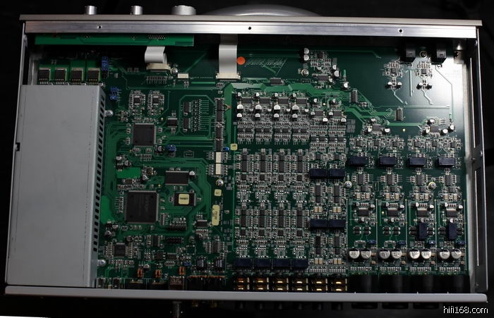

我想有不少朋友想看看这3W多的接口到底里面有什么,当然我会满足一下大家的YY~~~
首先是整体内部图,基本看不到什么发烧零件,都是贴片,内部和DCS类似,一大堆运算IC~~~电源部分被铁壳封着。右边是输入信号放大,中间是AD/DA电路,左边是DSP运算电路。

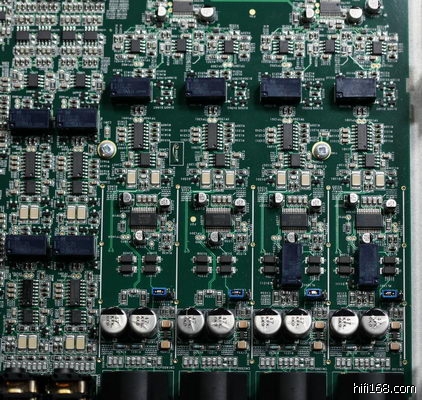

话放级前级部分选用了高端的德州BB PGA2500,此IC带逻辑控制,可以调节60DB的电平,动态范围128DB,总谐波失真只有0.0004%,忘了说,这个话放输入可以再电脑里设定为唱头放大RIAA,也就是说录黑胶碟不用加唱放直接输入给奥菲斯就可以了,怎么样?变态吧~~~这都想到了~~·

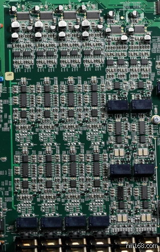

这是AD DA电路,上面4片就是CS4398数模转换IC,IC下面那一堆运算IC就是传说中的硬件数码整形电路,看上去是不是很像DCS?
最右面的两组AD模数转换也是顶级的CS5381

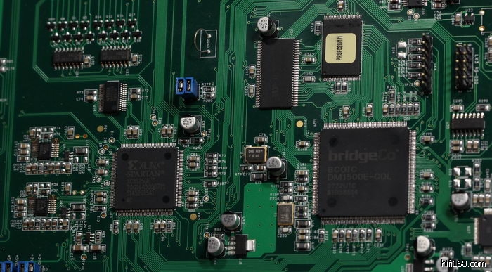

接下来就是奥菲斯的运算中心DSP,有了这个,奥菲斯就可以像普通解码一样不挂接电脑也能照常使用,这和普通的电脑音频接口不一样:

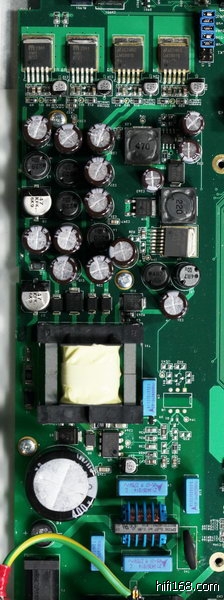

打开电源屏蔽,我们可以看到复杂的开关电源,一共分5组稳压电路输出,稳压IC是LM2991\LM2941\LM2670,懂电路的人可以查查看指标。还有一堆日本化工的大电容。

唉,开关电源......

原帖由 3L-AUDIO 于 2009-7-28 18:14:00 发表
唉,开关电源......
开关电源有比线性电源更好的声音。

原帖由 老浦东 于 2009-7-28 18:34:00 发表
唉,开关电源......
开关电源有比线性电源更好的声音。
有这个效果的开关电源比线性电源造价还贵。
