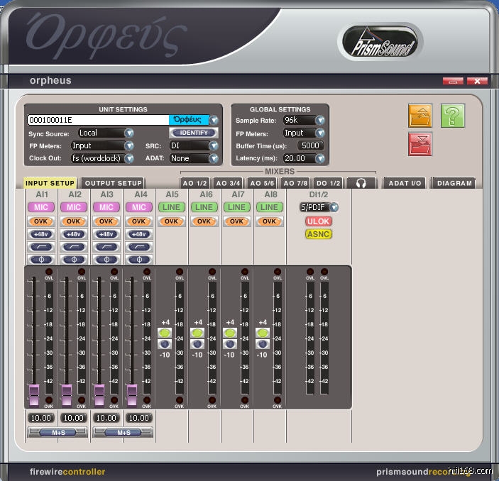

打开Orpheus Control Panel ,大家可以看看输入控制界面
可以看到有4组话筒输入,4组线路输入共8个模拟输入,关于Orpheus的话放有多NB这里就不做描述了,这不是PCHIFI的范畴
这是输出控制界面:
同样输出也有8路,可分为4组立体声输出,点击电平表上面VOL使之为绿色的时候,输出电平可以由面板上的大旋钮来控制音量。耳机监听可以点选电平表下面的耳机图标,可以单选,可以混合。大家把目光移到控制面板的上面的参数菜单,可以看到有SYNC SOURCE (同步信号时钟设置),可选择为本地时钟或者外部时钟等等共5种。FP Meters(面板电平表显示设置)可选择为输入信号或者输出信号等。接着是SRC(采样率转换),如果你需要接CD数字输入或者外界其他数字信号时请选择DI,大家再看看DO数字输出的菜单选项,第一个就是著名的SNS(超级噪音整形),超级噪音整形技术(SNS)是Prism Sound独家的Dither技术,其抖动噪音根据人耳特性塑造,避免了在特殊情况下可闻的抖动噪音。SNS1适合比较吵的素材;SNS2比较中庸,有广泛的适应面;SNS3和4最为优秀,适合非常安静和低音量的素材。输出格式的切换,以及输出采样频率和时钟也是在此处设置。
因为有个如此功能,Orpheus可以说是一款All In One设备,只有有一台Orpheus就可以对小型工作室的录音、混音甚至母带做高品质的音频处理。SNS最早是在殿堂级AD/DA 的Dream AD-2 和Dream DA-2上实现,被非常多的母带棚所使用,Prism Sound把此功能放置到Orpheus完全是一个“扰乱市场”的行为,他太强大了,市面上拥有类此此技术的设备厂牌只有DCS(已经停止对专业设备研发,专攻民用市场)和Weiss能跟其相提并论,而且这种基于噪声整形的Dither设备通常都是在非常昂贵的母带级设备才会有。拥有SRC和SNS 技术可以用数字口(AES/EBU)无比强大,这是终极利器,所以一个录音的同行在用过Orpheus后感叹说,不论是数字信号还是模拟信号,只要过一下Orpheus,声音就好听的多~~~~

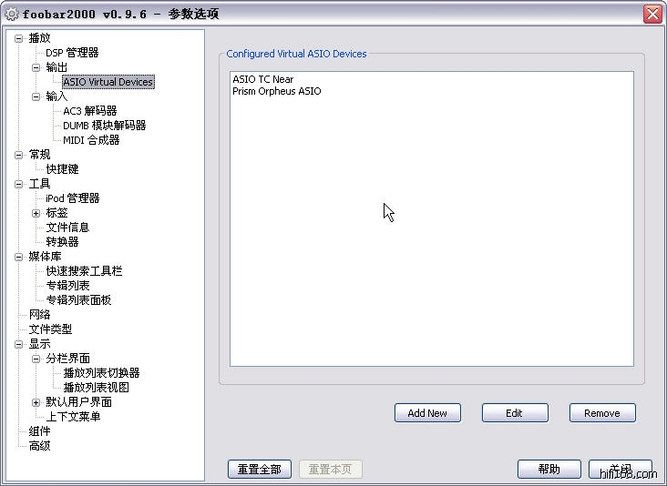

知道大家想看我用什么PC软件来听HIFI
现在支持ASIO驱动最完美的当然是foobar2000了

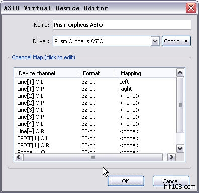

首先要设置ASIO,添加Orpheus的ASIO硬件:
添加后ASIO里有此选择:

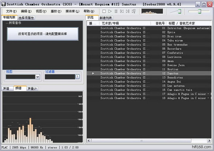

然后输出声卡选择:
装入音频文件,现在可以开心的听PCHIFI了~~~~欧也~~~96k 24bit 的SCO莫扎特安魂曲~~~~爽歪歪~~~

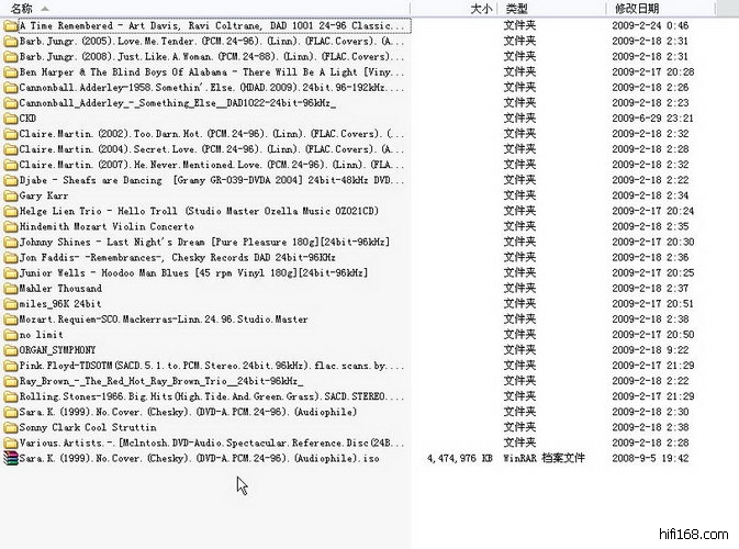

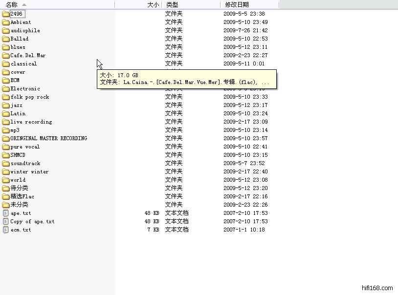

既然是玩PCHIFI,软件当然很重要,我想我是很幸运的,我的一个很爱听爵士的朋友,他收集了差不多1TB的PC音乐,大家看到了吗?有ECM几乎全部的CD,ORINGINAL MASTER RECORDING(无比传真)几乎所有的CD,还有SHMCD等等,当然最让我兴奋的是CLASSIC文件夹里N多的APE,最上面的2496就是大家比较关心的2496原声音乐,就是这个硬盘给了我玩PCHIFI的原动力~~~
2496文件夹里有很多目前网上可以搜集到的原创24/96的音乐,其中还有不少192采样的录音:
