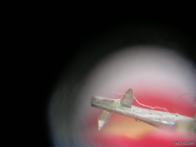

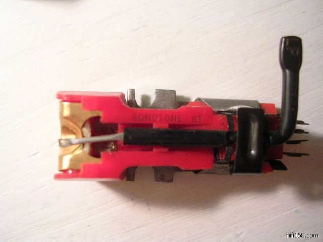

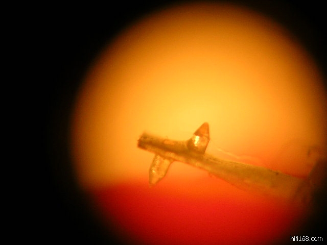

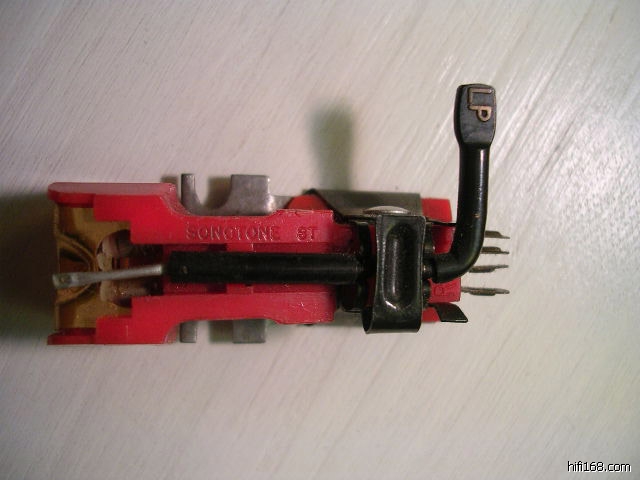

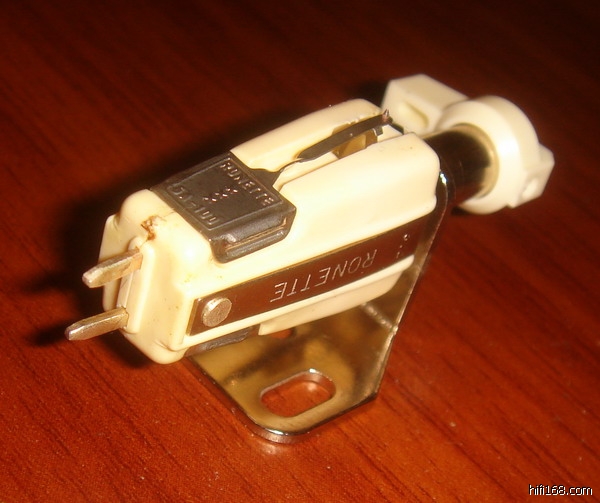

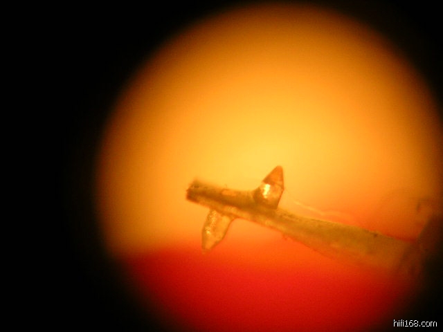

一面是LP用,一面是78转专用,英文是SONOTONE  ST,看针头有点象以前国产的宝石针头,有大侠知道这个唱头的来头吗,谢谢

样子很像8TA4-SD。
如果真是此型号的话,发电形式应为压电陶瓷(Ceramic)式。300mV的输出,20Hz - 15kHz的频宽,负载阻抗为1-5M ohms……
拿来刮刮薄膜唱片,做做眼保健操或课间广播体操应该很不错,至少很小资也很怀旧的。

MENN拿来刮刮薄膜唱片,做做眼保健操或课间广播体操应该很不错,至少很小资也很怀旧的。哈哈

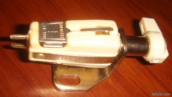

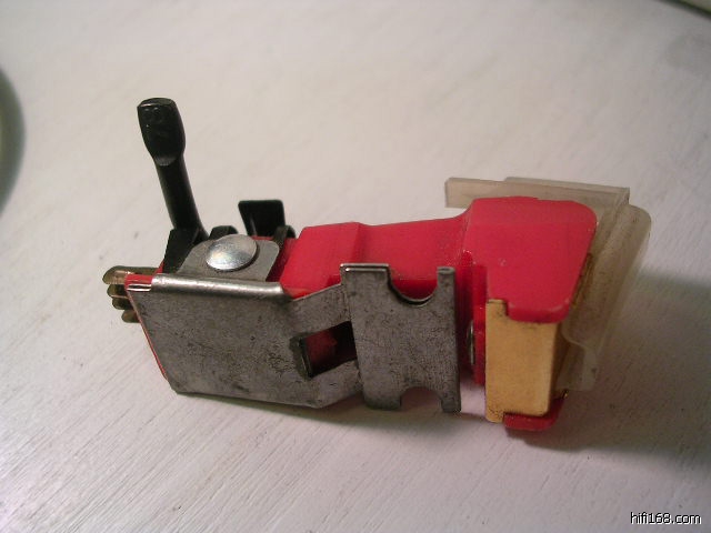

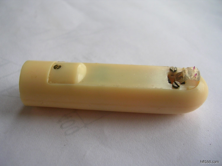

你那个应该是立体声,我有两个单声道的,是用在早期的二合一上的。

原帖由 menn 于 2009-7-24 0:15:00 发表
嗯!有不少塑料薄膜唱片可派上用场。

谢谢各位讲解,如此说来这个唱头应该和伟大的206唱头是差不多的了?
