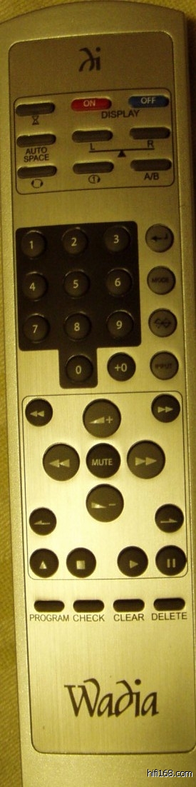

图片放到1楼了

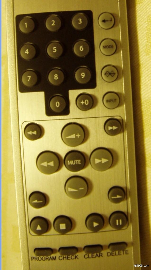

图片放到1楼了。请乐林兄指导一下。

看清了。战斗兄,操作方法:首先放一张标准的SACD碟进仓收好托盘,让机器读完碟后停在静止状态下,这时不准按播放键,让其静止状态来调节,读完静态下只按摇控器上的一个键来完成,即按键INPUT件直到看出面板显示为SACD为止(如下图中波形键之下那个件INPUT)。看出成功否。一般机器是优先读SACD层的状态的。如果不成功就会有两种可能:1。这台机是用两只光头的,不读碟说明有可能光头有毛病或者说CPU有毛病。2。如果不读SACD的话,有可能SACD软件的SACD层损坏的可能。
如略试试看。

试了!失败了!经销商一直说给我问香港佬呢,但一直都没问,拖了快一年了,明天我要去北京,过几天回来再研究吧。
我用的于红梅的“闲居吟”,买回来读出来过俩次,后来不读了。
