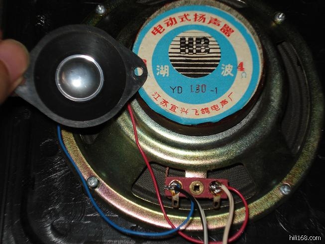

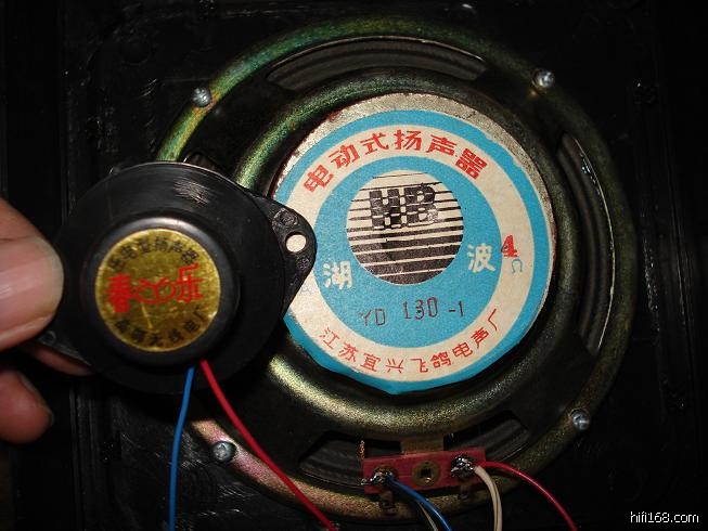

高、低音直接连在一起的。
我想用它的高音(压电型)连在Z5500卫星上,能行吗?

+++++++++高音头能直接并联到Z5500卫星上吗?手上没有分频器。会不会烧掉?

压电式扬声器不需要分频器的,电动式扬声器才需要分频器,楼主的照片看出高音单元是压电式高音单元,这个单元的频响偏高频,最低频响不会大于1k,低频单元直通做单元固有全频带发声,组合一起,不需要分配参与就可以衔接到全频带工作了。压电式高音不容易烧毁,不需要分频器分频保护,因此取消分频器更加符合降低成本的生产原则。
压电式扬声器是利用电流通过电极产生半导体压电效应来驱动振膜震动,振膜振幅比较小。
可以直接连接到你Z5500卫星上。
