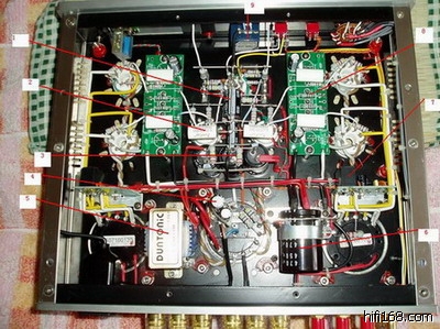

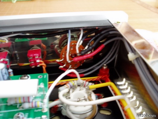

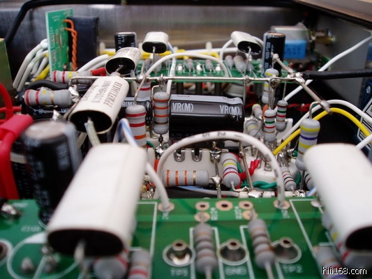

昨天闲着没事,把自己的合并机后盖打开了,以前从来没打开过,但发烧到一定阶段总要自己磨机的(为了将来做准备吧)。里面一堆零件都不认识,只认识9-ALPS电位器,调解音量用的!
其它的请大家说说看,各派什么用处。磨机的第一步好像是换保险丝,但找了半天也没有发现保险丝在那里,请大虾们指点!
整体结构图(2009/7/12 12:50:54 上传)

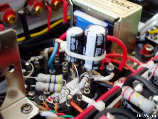

局部特写1(2009/7/12 12:50:54 上传)

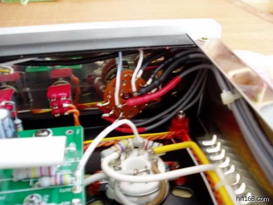

局部特写2(2009/7/12 12:50:54 上传)

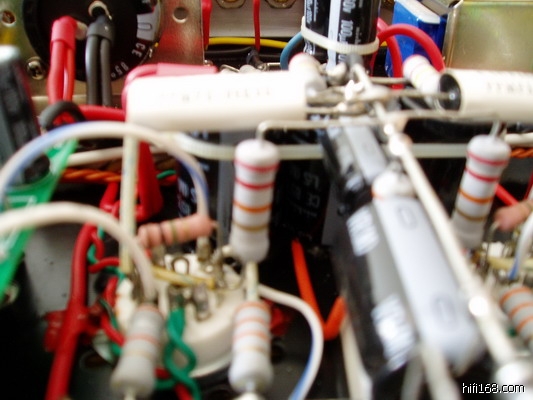

局部特写3(2009/7/12 12:50:54 上传)

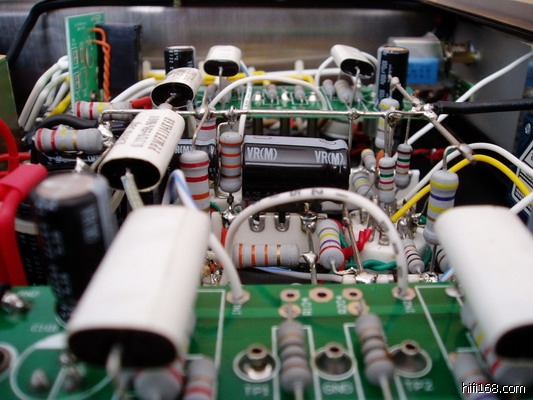

局部特写4(2009/7/12 12:50:54 上传)

楼主的图片太小,太模糊了,依照图片所标,大概的看了下:
2 应该是偶合电容,用于各级信号放大的偶合,或者叫交连电容,作用是把直流阻挡在每一极里,仅让交流信号通过。有些机器也有用直接偶合的,偶合电容的素质直接作用于音乐信号,对频宽,相位失真,音色,有重大影响,也是初级磨级爱好者必动之处。
3 可能是高压滤波电容的均压电阻,高压电解串联使用时候,每个上面并联一个一定阻值电阻,可以让电压分配更加均匀,不会使某个电解电容耐压过大。
5 是扼流圈,和电容一起配合组成派性滤波电路,适用于负载电流较大、要求纹波很小的场合,一般是给电子管高压屏极或者帘栅极直流滤波,为了滤除整流后,脉动直流里的交流成分,得到纯净平坦的直流电,有时候为了简化电路也可以拿电阻代替。但扼流圈是个电感,具有反抗电流变化的特性,效果会比电阻稳定和好些,缺点是对高频响应有一定的影响,而且体积的,成本高。
6 应该是功率输出管的高压滤波电容,一般都是铝电解电容。给功率输出管的屏极或者帘栅极滤波的,得到纯净的直流电,不同厂家的电解电容对音色有一定影响,电解的容量大小对滤波效果也有影响,包括充放电的速度,比较理想的方法是采用多个小容量的高压电解并联使用,降低电源内阻,同时还能保持高充放电速度。至于选用什么品牌没有标准,纯属个人喜好。
其他几个地方无非也是电阻和电容,有一个地方可能是稳压管,(看大不清楚)但是具体是什么作用,图片太模糊,看不清楚。还要结合电路图来看。换保险丝不是第一步,是最后一步,而且胆机由于是高电压低电流工作,保险丝有一定作用,但不明显。除非你换很高级的,性价比太低了。

保险丝在电源插座下面,不用打开机器的,在外面就可以用螺丝刀挑出来。

1.是前级退耦电容,
4.是小电容,看不清作用,
7.是继电器,
8也看不清,像电阻
