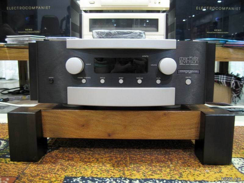

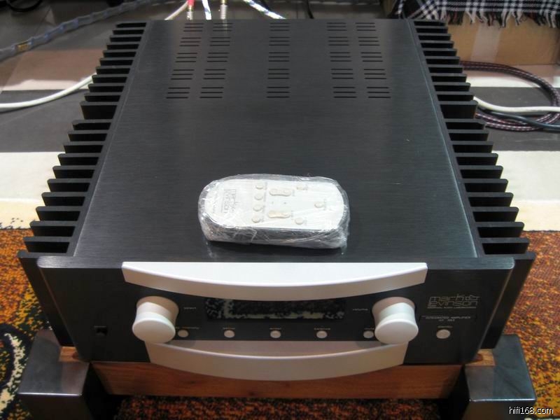

        Mark Levinson No.383合并式扩音机单论外形已收先声夺人之效,真佩服Madrigal的研究小组可以勾划出这样具时代气色、具创意和具立体感的外形。我相信每一位见过No.383实物的发烧友都会爱不释手。
       在结构上,No.383虽然采用合并式制作,但我认为它绝对是一部非一般的合并式扩音机,No.383的各级放大电路和输出级除了引用了大量同厂No.300系列与No.33H后级的放大技术和相同级数的元件制作外,其内置的line amp主要操控电路更应用了旗舰前级No.32的线路设计,在制作上的确殊不简单。Madrigal厂声言:No.383的设计目标是要媲美同厂No.380前级/No.334后级的水平,但售价只是它们的一半多些,约为五万余元,极具吸引力。
        No.383的前半部分设计源自旗舰前级No.32的line amp部份,采用真材实料的平衡式放大线路,并设有可调式增益线路,只须透过无线遥控器便可简易在0/十6/+12和十18dB四级可调增益中作出切换,灵活配合不同音源的不同输出电压来获取最佳的重播效果,甚至可为不同录音电平的CD调校出最好声的增益数值。此外,No.383亦应用了No.32的先进微型电脑软件模式运作系统,除了肩负起监察line amd部份的正常运作外,更提供简易操作和最精确的调控功能。而电控式模拟音量衰减控制电路的设计也是源自旗舰前级No.32,操控范围由+38.5dB至-34.7dB,每级以0.ldB加减,合共操控范围为72.2dB 。厂方强调,No.383这组电控式模拟音量衰减控制电路不但无损音质,更是现今电声学科技上最先进的设计之一;为非一般的模拟式控电路。
100W/8ΩX2每边用6对功率管!

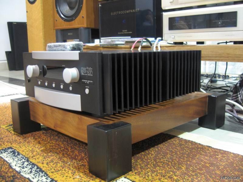

         No.383的输出级每声道使用6对与No.300系例和No.33H后级相同的晶体功率管制作,全部经专人严格量度配对。厂方指出,No.383的输出级内每一枚晶体功率管的增益绝对相同,可确保在工作时效果一致和性能稳定,不会出现因彼此的数值误差而产生互相干扰影响重播效果。在8欧ms负载下,No.383可提供2X100瓦的额定出力,4欧ms时,出力即提升一倍,为2X 200瓦。No.383的顶板采用密封式设计,与同厂的后级不同,工作时的高温全赖外露于两旁的巨型散热器导走。
        No.383的功率放大部份由一组源自No.300系列后级的微型电路监察保护电路监控,可确保No.383在任何情况下俱保持稳定的工作性能。
        No.383是一部如假包换的双单声道设计的合并式扩音机,除了以上谈及的各级放大电路是采用双单声道设计外,其超重量级的供电部份当然不会例外。No.383的供电电路每声道采用一只经金属罩密封式防震、防磁漏处理的多绕组巨型环牛配合2枚大如可乐罐的滤波电容器组成。资料强调,No.383所采用的两只巨型环牛是专为音响用而设计的特别款式,其AC电压输出为±60Vrms。并经多重稳压分别独立供电给各主要放大电路和操控部份。
        No.383之所以予人一个靓仔Look是全赖它采用了一个极具High-tech味的立体形面板设计。左右分立的两枚大型旋钮分别是音量操控和输人选择掣。正中的资料显示屏除显示那组输入和音量设定外,如配合同厂的音源使用,以专用接线连接,No.383的资料显示屏更会显示音源的型号。

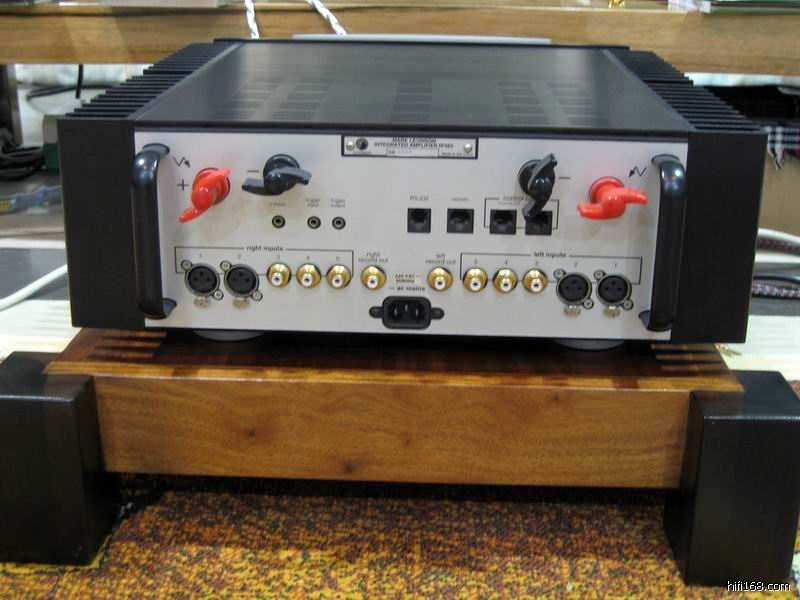

         No.383的背板上分别设有2组平衡式和3组单端式输入,而3组单端式输入中已包括1组录音座,平衡式的工作模式为一地二正三负。喇叭线接线端子每声道只设1对,电源线为IEC分离式,主电源开关和进入预热状态依靠面板上的按钮操控。
No.383的技术规格如下:
频率响应:20Hz一20KHz±0.1dB
增益:0/6/12和18dBline stage,26.9dB功放部份
音量操控范围:72.2dB、每级0.1dB加减
输入阻抗:100KΩ
输出阻抗:20Hz一20KHz少於0.05Ω
总谐波失真:少於0.3%
电力消耗:100W预热、200W闲置、最高1200W
外形尺寸:44.45X 49.53X16.66cm(WXDXH)
重量:36.6公斤
