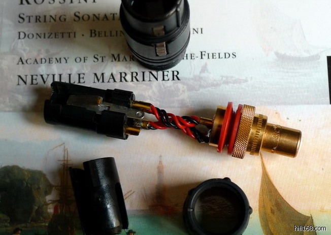

正确接法
1.
平衡
(2) 接RCA中心,平衡
(3) 悬空,平衡
地
(1) 接
RCA外壳。(美标接法)
2.
平衡
(3) 接RCA中心,平衡 -(2) 悬空,平衡
地
(1) 接
RCA外壳。 (欧标接法)

有一个疑问,如果平衡转RCA 不能随便用,为什么厂家还出呢?比如说卡达斯的平衡转RCA 头,好像也没有什么特别说明使用注意事项啊?请释疑。

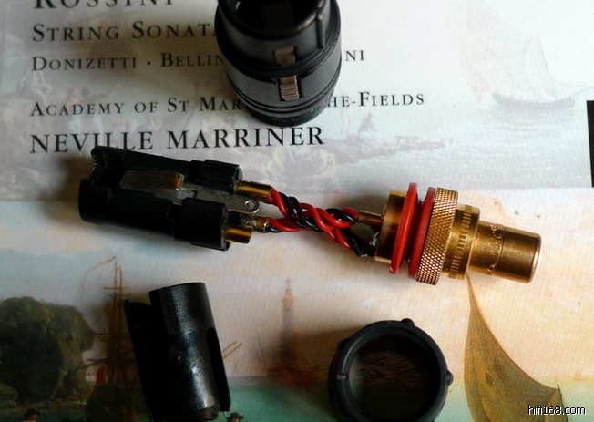

把这只转接头拆了,料很好,只要改接一根线就0K,使用效果不错,图供大家作参考。
正确接法
1.
平衡
(2) 接RCA中心,平衡
(3) 悬空,平衡
地
(1) 接
RCA外壳。(美标接法)
2.
平衡
(3) 接RCA中心,平衡
(2) 悬空,平衡
地
(1) 接
RCA外壳。 (欧标接法)

我也有一对卡龙转rac的线,就因为cd鸡太差,没有平衡输出。现在用卡龙转trs,也没有发现什么问题。全部都是找鸡线请师傅焊接的
