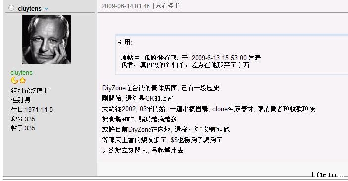

四大黑店現形 北市籲民眾拒買
台北市消保官首開全國先例,主動公佈四家黑心商店名單,幫呼籲消費者出口氣。榜上有名的,分別是華廣補習班、水明漾SPA館、技聯電子(DIY ZONE)還有西門町這家服飾店,消費者付了錢卻拿不到貨,要不就是被強迫推銷,現在店名公佈,呼籲大家一起抵制拒買。
  不是心裡有鬼是什麼?攝影機一開,老闆已經不見人影,躲進櫃臺求饒,口氣軟中帶硬,要拍就不受訪,原來這家西門町服裝店很有名,賣限量T恤、球鞋有名,把顧客氣到火冒三丈,但老闆說,他不是有心要把顧客當笨蛋。
  放低姿態,承諾改進,但消保官開鍘的黑店名單,除了這家服飾店,還有水明漾SPA會館,跟技聯電子公司。最誇張的就是這家已經被勒令停業,卻改名偷偷招生的國家考試家教班,學生爆料,裡頭教研究所課程的老師,竟然只是國中的童軍老師。
  有人喊冤澄清,有人則是連澄清都懶,據說裡頭的店員會趁客人洗SPA脫光光的時候強迫推銷,如今連鐵門都不敢開。消保官這招果然厲害,這還是第一波,黑店名單接下來還會陸續公布,保障消費者權益。(記者林怡君、陳苗生、姜竹祥報導)

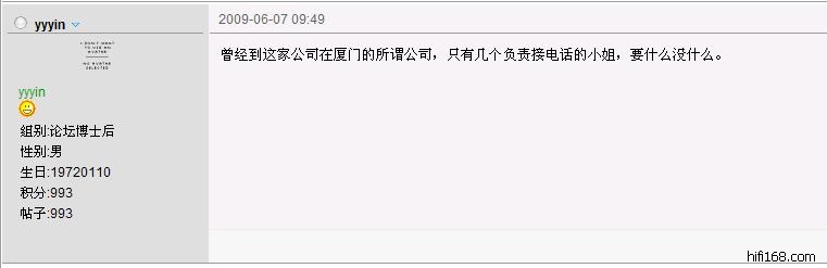

http://bbs.hifi168.com/showtopic-126199.aspx  目前只有 HiFi168 和 淘宝站 有卖帖,其他“音响材料网、家电论
坛、耳机俱乐部”等网站全已撤下。
