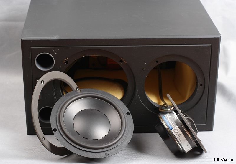

我拆解过我的Crafft,因为单元粘有胶水没能得手;后来拆过监听版的C2,了解了内部情况并拍了照片。
适当的时候我们杂志会在“经典写真”栏目做一期Crafft和C2的回顾,敬请关注啊

就是这个:

潘兄,这330D高音的背后是加强磁钢的版本吗?是不是还有双磁钢型的?主要用在什么成品型号上呢?
28#
原帖由 天神 于 2009-6-17 14:37:00 发表
不是,这种T330高音磁体后面的是防共振后盖,在D21、D28、D260和T330D上都有,能减低高音单元背面的气流影响,得到清晰而且低失真的高频还原。
T330D的磁钢直径是我见过的高音单元里最大的了(不包括号角的压缩驱动器),不仅磁体的直径大,而且厚度也是最厚的,这样的磁体超过了很多6.5英寸低音的用料,磁通密度很高,我觉得没必要再大了。
记得我曾经对比过,T330D高音的磁钢比我手上著名的ETON 号称9英寸的8-472低音单元的磁钢都大!!!
双磁钢版的T330D我在丹拿厂里见过,可能是为某个型号特别定制的。
说到双磁钢,一定要注意第二块磁体的安装位置,如果是安装在导磁下板后面,基本上都是防磁用的。
最后编辑潘志强 最后编辑于 2009-06-17 15:11:37
