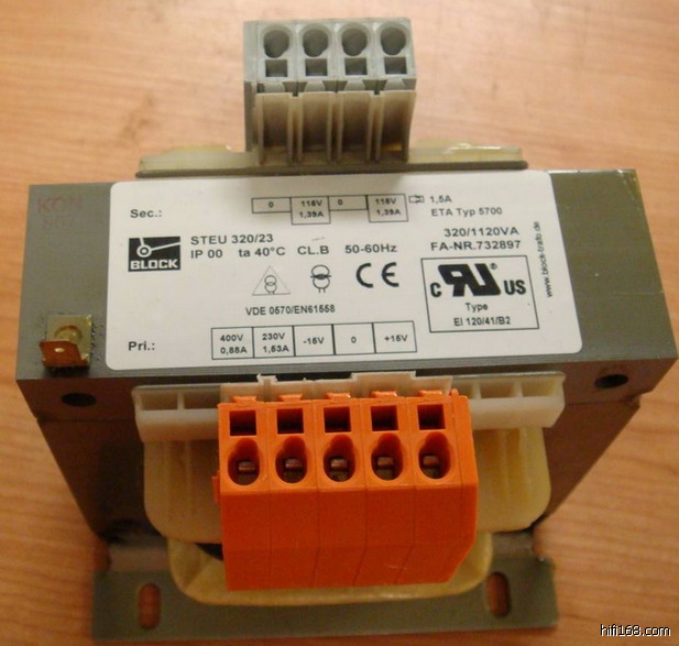

德国BLOCK STEU320/23变压器,我没见过这个牌子的变压器,请知道的朋友说说,谢谢
jpg(2009/6/15 22:11:59 上传)
质量很好的样子,次级电压是否低?一般双17v整流稳压后得到双15v直流(相差2v性能最佳),交流15v用过,电压波动就不灵了
谢楼上兄台,给个链接

初级两个应适合接230v,如220v则次级电压不足15v。不太适合稳压电路。整流后用π型滤波也许有不错的效果,为保险起见,可以先试试,毕竟每个机器电路能否这样做不能一概而论
发达国家变压器普遍比国产震动小,硅钢片质量、组装工艺要好得多。
