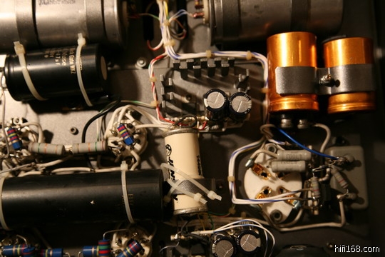

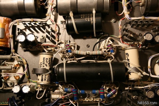

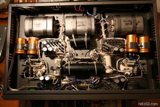

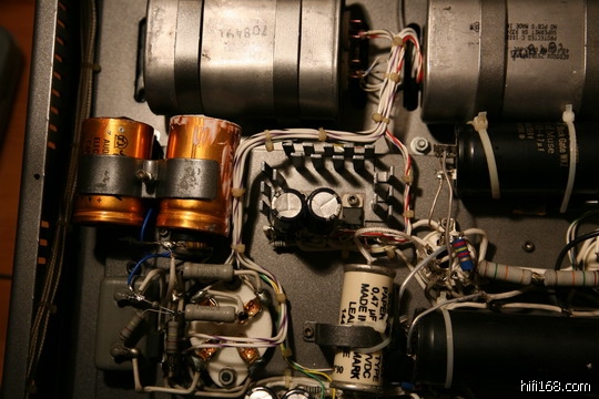

原帖由 海阳 于 2009-6-17 18:19:00 发表
难得不糊涂兄摩1688是2代吗?可试试把那3个油罐电容换成TCC 8UF油罐
我摩的是第一代。看图
jpg(2009/6/17 18:24:39 上传)
140#
三个重要的变动:
1,滤波原来是力气看(nichicon),换成了将身,
2,退藕换成了黑金刚,
3,耦合换成了将身瓷罐
