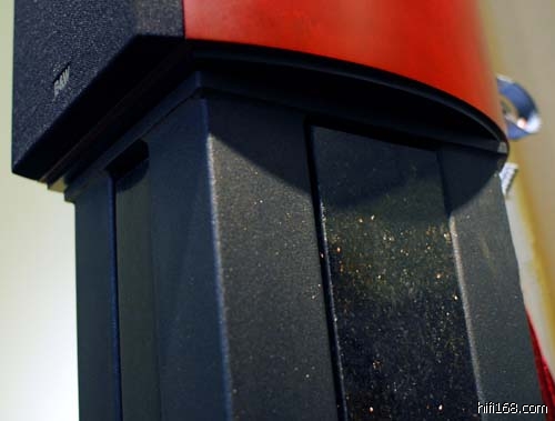

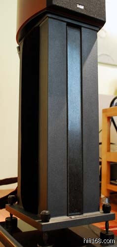

二、不要嫌脚架顶板的面积与喇叭底面不符,其实真正接触到的的还是3、4个点,要把这几个接触点处理好。另外请给您的脚架适当配重,重量要加在脚架的底板上,这样重心才会在整体的下盘,低频才会凝聚!我的做法是用黑金石材切成适合脚架空隙的尺寸,然后把石材放到脚架的底板上,这样既美观又能为脚架增加很大的重量。有人用厚杂志放到脚架里增重,可是书本能有多重呢?

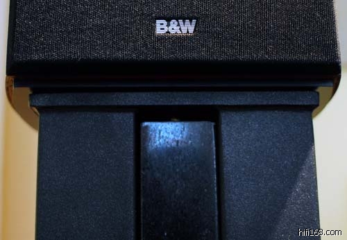

三、也不能千篇一律的用石头塞满脚架的所有空隙,要考虑到在大音压下声音对脚架的影响,要注意采用适当的阻尼物质吸收震动、减少声波在墙面与脚架之间的反射。我的做法是在脚架外侧作处理。

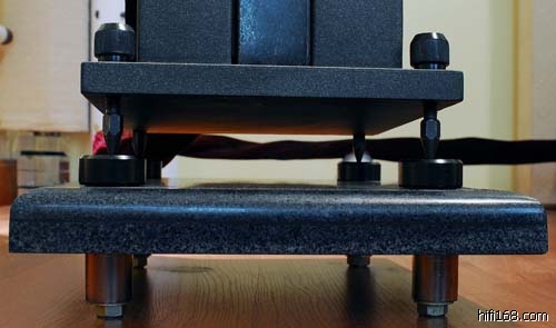

四、为您的脚架提供一个稳固的承接面或者承板底座十分重要(后者适用于木质地板)!

受教了,大开眼界。陆兄真是有心人哪,看得出很花了一番功夫。没想到君子的黑武士脚架居然下盘的重量还不够!不知陆兄石材上的脚垫是什么牌子的——居然这么耐压!还就是石板下面的脚钉是自制的吗?为何还要加螺帽?是提高声音的透明度和高频吗?望指教。

在我的系统中,连箱子带脚架每只也才70公斤,倒不算太重,是不会把脚钉垫压坏的,我用的钉垫是高丘的产品。石板下面的脚钉的确是我自制的,选用的材料是石墨、橡胶和金属,您看到的螺帽就是其中的金属部分,它起到为石墨提高抗压强度的作用。其实在您看到的螺帽和地面之间还有一种物质,那就是1.2mm的碳纤维层,是起到减震调声作用的。

黑武士确实下盘不够稳,我试验垫书也有效果。陆兄这避震做的天衣无缝啊,但是这么垫会太高了,不知道你的黑武士是多高的。
