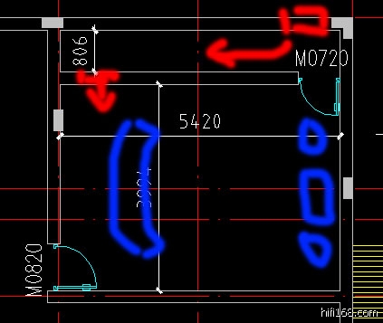

准备起房子,初步设计在楼下预留一个听音室,尺寸如下 5420*3994*2850(实际楼高3300), 是按1:1.4:1.9比例预留,楼层高度差异打算用吊顶及地板做低至2850
四面墙密闭无窗用240厚度红砖墙,图片上方806宽的窄巷用来作为新风管道,空调也装在窄巷内,窄巷内壁贴吸音材料,以最大限度减少送风噪音,新风走向见红色, 音响及座椅摆放见蓝色
问题:1. 房间比例怎样才是最好,还是不规则的形状好, 可以随意起墙,不过占地面积不想改太大,浪费生活用地。5400长及高度3300是固定的
2. 如果将墙砖表面砌成 尖 平交错的,是否比原来的平面好?
3.内里吸收及扩散应该怎么设置较好。
4.天花用450内空间(3300-2850=)作微孔吸收及扩散,还是地板用200,天花用200?
5.或者大家有特别的想法,可以随便说,因为自己建,喜欢怎么建就怎么建,不过面积及高度基本固定,房间不规则也行。

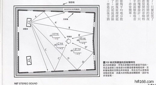

6.个人偏向图2,日本的这个 扩散及吸收 方案

个人感觉房间还是规则一点的比较好控制。。。
边上粉上墙纸装两块扩散板来的效果会比尖平交错的光墙好些 吧
既然自己砌么砌个黄金比例出来啊,多好的条件哈哈

1:比例不对,预留尺寸不应该按照1:1.4;1.9来的。
因为最佳尺寸是房子完工后的尺寸,应该根据方案预留一个放宽的尺寸。
2.能规则的就规则,不规则的不论声场还是结构都不好控制,我们做小录音棚的时候虽然很多内面是不规则的,但是绝对不是为了去不规则而做的,另有原因。
3.吸音材料直接贴效果不好,要做基础结构。
4.这个房间吸多点,扩散反而不用太在意,因为房间容积太小了,属于小房间中的小房间。
5.降低风噪确实关键,一个是主机远离,一个办法是加大送风量或者管径,同时对管道和出风口做抗震处理。
6,要充分考虑防潮。
