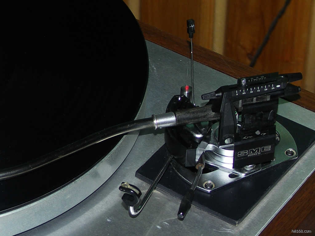

谢谢指教!我现在用的是第一張照片里的那个唱头盖情況,蔣兄的量規可能还是能用,因为那个唱头针距基本符合“行业标准”,有效臂长偏差不会太大。

1.侧压吊锤竟采用粗线???
会影响侧压的精确性,找根0.4MM以下的鱼丝来替换吧,实在找不到的话,就问你的LP借根头发。

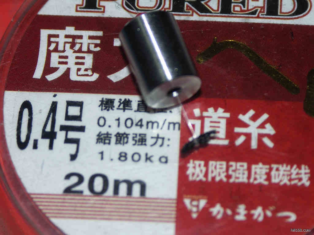

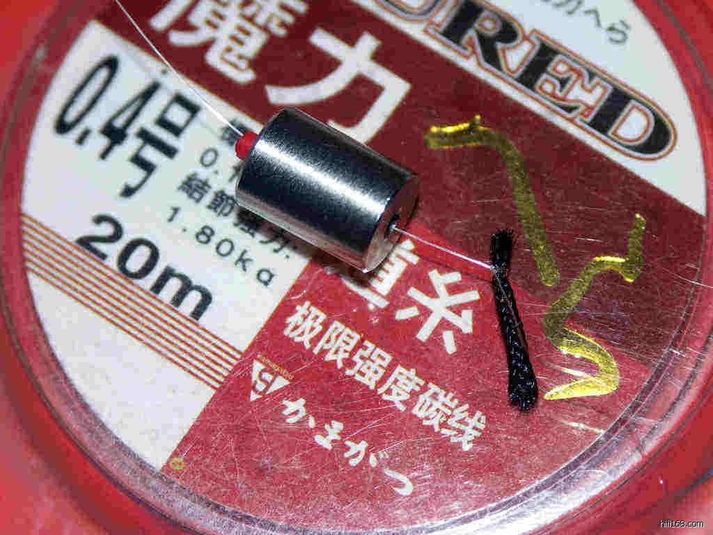

前两天已经将侧压吊锤线更换,只能找到最小的0.4号线,不知道是不是0.4mm以下。效果咋样听不出变化,但是看上去就舒服得多。

由于0.4号鱼线很细,用鱼线怎么“打结”,“结”还是不够大卡不住吊槌小孔,只好把鱼线捆绑到小棉绳上“获得一个适当的结”,办法很土但有效,不知道阿杰兄有没有别的“打结”方法可以指教?记得以前的“唐装衣扣”结就是不错的“打结”方法,以前曾经做过这活,可惜现在忘记怎么打了。

因为你这颗吊锤不是原装的,原装的孔很小,很容易打结的。
那也是没有办法了,二手的东西常常会有些令人遗憾的地方…………O(∩_∩)O~
