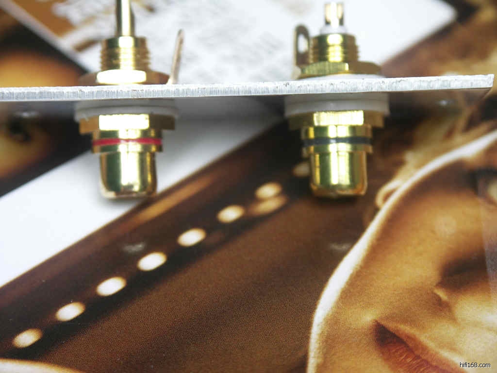

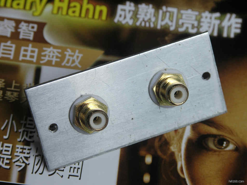

次日准备动手前做了一些准备,做了一副RCA输出端子;
两点意见一并接受,只是RCA端子现在暂时没有用到,以后难说会用到到的。原因下面会说……
最后编辑松香味 最后编辑于 2009-06-04 22:30:25
今晚上有别的事情,现在才上来。

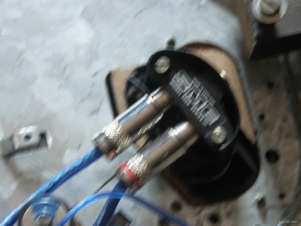

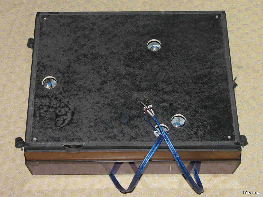

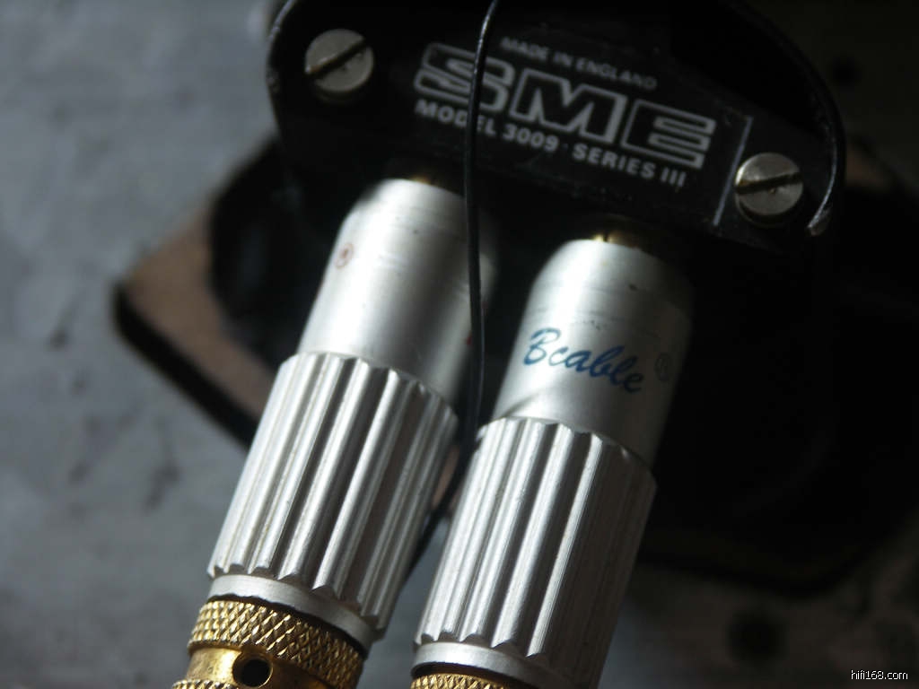

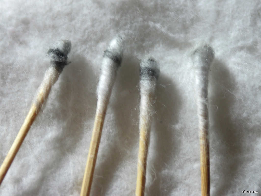

打开转盘底板后才发现,SME唱臂底部已经有一副品质不错镀金的原配RCA输出端子(好像忘记拍照片了没找到RCA插头照片),只是“机线”品质太差外加机线的RCA插头太松,而且污染严重,事先准备的一副RCA输出端子品质还不如原配RCA输出端子,所以暂时放弃了更换RCA端子的计划,将原配RCA输出端子里里外外进行了比较彻底的清洗,然后换上相对好些的信号输出线。
原配机线及RCA头
清洗SME唱臂原配镀金RCA插座后的棉签;
然后换上相对好些的信号输出线
回装底板接线开机,O(∩_∩)O哈哈~!三维立体空间声像定位立马找回了原来的感觉,音质音色大幅度提高,其提高的幅度是令人鼓舞的。至此,“接线”问题基本解决,而且相信今后转盘唱臂的任何细微调整将会被较好的反映出来了。如果这个严重的接触不良问题不解决,相信所有的“细微调整”将会被“瓶颈”淹没悼而变得没有意义…………

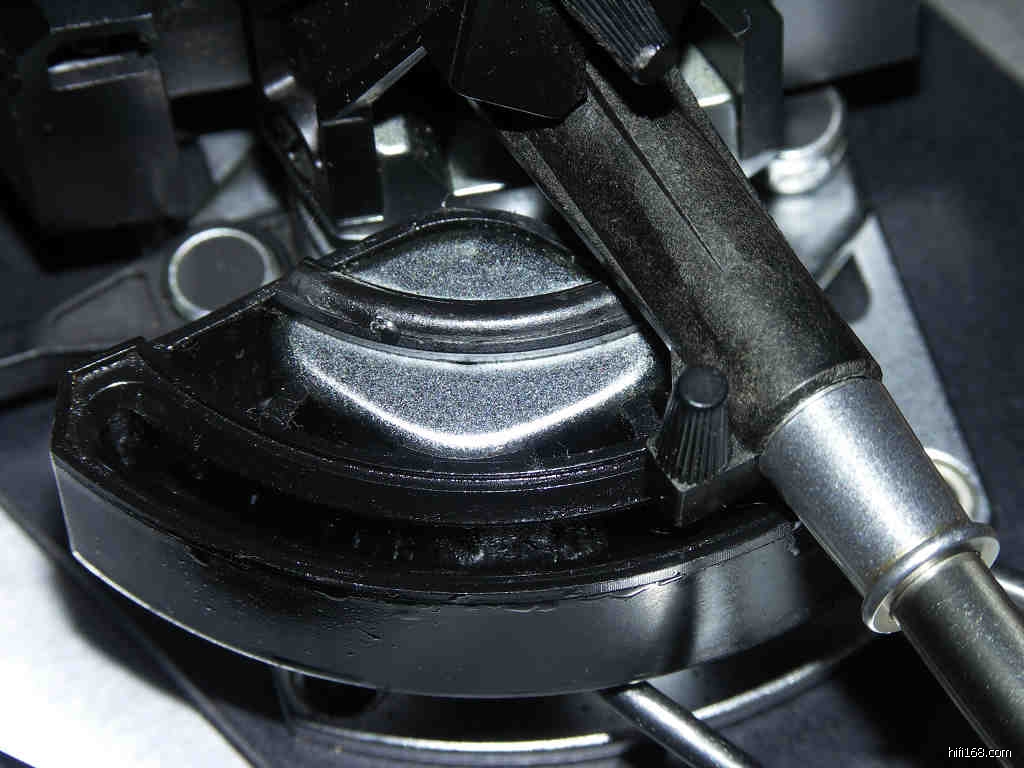

宝康说的阻尼硅胶油槽,是调整唱臂的转动阻尼系数,F
O(∩_∩)O哈哈~!!开玩笑啦!今天单位事情忙,现在才上来。
阻尼硅胶油槽是下面这个东西吧,里面的阻尼硅胶油是原来的,好像看上去没有了,只是“不干”而已。
