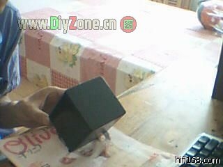

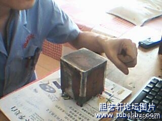

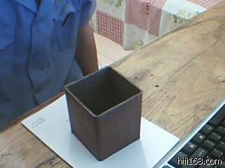

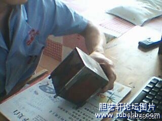

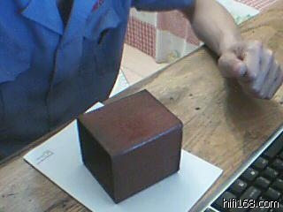

请大家帮忙看一下,这样的材料做牛罩效果怎么样?建房子剩下的材料,有很多,如果再加上一个顶盖 下部焊接上螺丝杆或者螺丝帽是不是就可以了?电磁屏蔽应该是没有问题得了,壁厚2.7mm,80X80的方,长度任意,还有100的方!

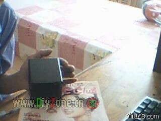

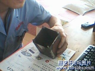

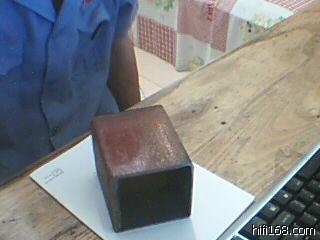

制作构成~强劲的电焊,精细的打磨

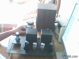

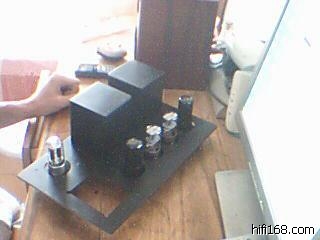

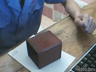

这是我做的牛罩装在6P6P+6SQ7+5Z4PA单端的底盘上,电源 牛还没有绕完!照的不清,凑合着看吧!实物很养眼的!哈哈~
