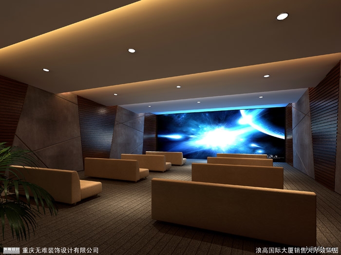

建议:两边做帘子的方法很好,可以自主调节吸收和扩散的关系,既然做了帘子,那么帘子的背后就肯定全部做扩散了,放下帘子就变吸收,很方便调整,而且最好把帘子分段做,就更好调节位置了,不管多大的成品幕布都小,不能形成视觉冲击力,建议最好定做大幕布或直接做在墙上,一定要大,如果有5米宽,但高度3米是个限制,因为还必须要离地最少0.6米吧,按4:3的比例宽就可以做3.2米.如果做16:9的比例就可以做4.26米,这样才有震撼力也,下面图片就是偶做的一个售房部的播放室,画面尺寸就是3*4米,本来照原构想准备做满面墙的(房间是5*8米,吊顶高度3.9米),也是受到高度限制(因为有几排座位,下口就离地0.9米)才改小的,最后效果很好
