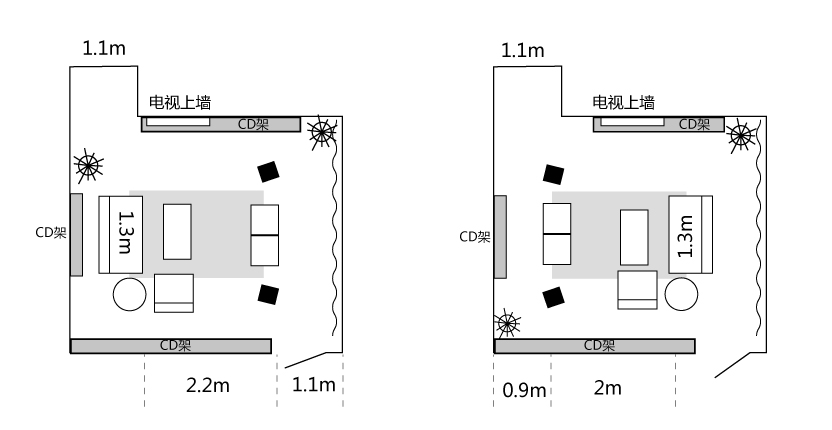

我赞成肥仔的建议,当初我也是象鼠兄的摆放,后来下狠心把东西来了个大转移,出来的效果是你更换啥都换不来滴,不过最主要是得家里的那位给予大力支持才行。
214#
老鼠,也可以摆长边
我算了下,摆长边混响图好像还好,赶紧调。
喇叭离后墙0.5M,离左右墙1.25M。聆听位离喇叭后墙2.5M。

再来
两侧需要大面积的CD柜,箱子离后墙的距离需要参考肥兄的计算。

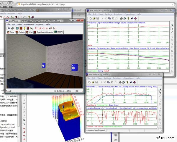

看看吧,这可恶的老鼠,我要给他算,他偏不信,这回还要自己搞来玩!!!
这款软件也不错,支持3D模型,动画声压显示,能够模拟吸音材料(但有限),基本所有的喇叭数据库都能调用,这个软件适合小房间的模拟。

hunecke这个更方便点,挺好玩的!!!
