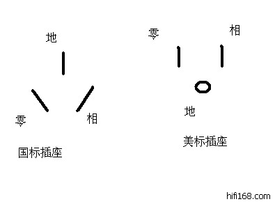

早年在外工作,由于经常搬住处,图个方便就买了个八达滤波,纯粹当插座用,毕竟租房子不好随便更换房东的东西。结果N年就这样用过来了,今天闲着没事拿电笔一测,NND,相位是反的!八达就行,这种低级的错误都会放生,还生产音响配件!

墙插是左零右火吗,不是的话八达也反

可能是为了插美标头设计
检查:插上电源线,另一端不插机器,IEC端标有“L”的是火线就对了

用电笔试过了,左火右零,郁闷。

国标还是美标?地在上还是下?

事情是这样的,我拿电笔测墙座是左零右火,可把滤波接到墙插上测滤波插座是竟然变成了左火右零了!

是这样就对了。

你的意思是滤波器上是对的?滤波上是多功能插头,美标英标国标都可以用的。但有一个问题是按实际使用起来美标和国标是相反的咯?

国标插座就是这样规定的,要调整的。

你是说滤波器上做出的调整是正确的,进口器材对电源的要求是左火右零。
