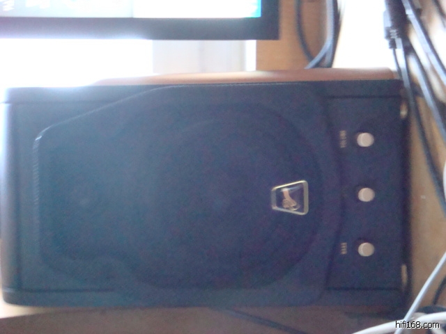

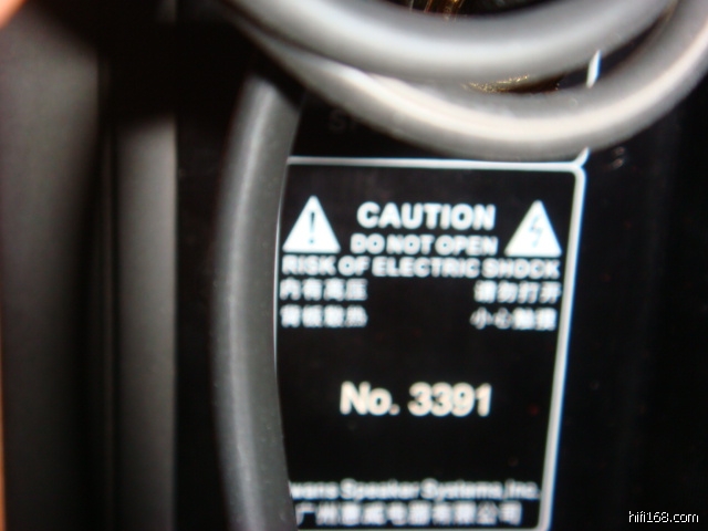

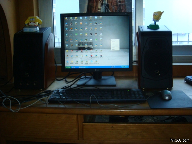

前2天才买的HIVI MK3 回家试了下感觉很震撼 但是到了频率高的时候就感觉喇叭震动有炸炸的声音请问这总炸声是正常的吗`?我声音也没开多大``接电脑上的``可能是主板或者声卡的原因`?

发炸可能是功放过载,削波失真;也可能是音圈擦边;楼主是一只还是两只都这样?

好象2只都这样` 请问怎么解决一下`?

好象是 LM5N低音扬声器 里面的防尘帽震动发出来的 丝丝声这个正常吗?听到频率高的时候 丝丝声好次耳`

这个声音不象音箱的问题,把信号插拔掉,音量开到最大,如果没有嘶嘶声就说明音箱是正常的。
