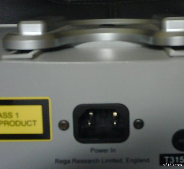

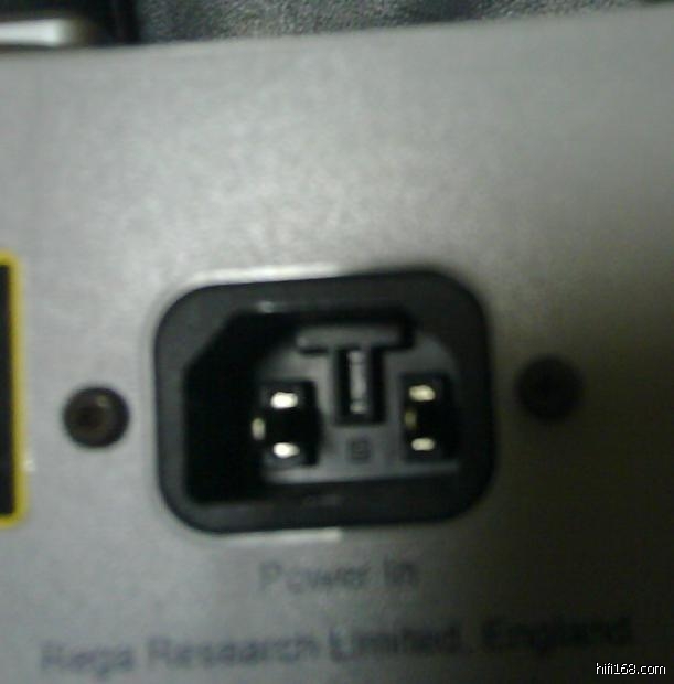

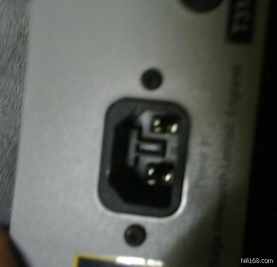

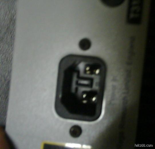

准备拉专线了,也准备搞一条独立的地线,可我的君主土星CD机,自身后面那个插口只有零线和火线的接口,没有底线接口,我有必要换个尾插吗?是不是君子土星CD机本身就不需要地线呢,换插尾里面有底线的接头吗?望指点一下迷津不胜感激
jpg(2009/5/22 22:15:42 上传)
把接口拍图发上来看看

请看,手机刚找的请大家见谅
jpg(2009/5/22 22:30:15 上传)

什么意思该怎么搞呢为他配了银彩25周年的电源线,电源线有地线头的呀
现在你的插头带保险丝,换插头要同时把哪个保险丝接上才行。

CD机不要接地线经信号线至功放,功放有接地,否则有ground loop引入噪音
最后编辑不学有术 最后编辑于 2009-05-22 22:44:05
毋意、毋比、毋固、毋我。
哦那就是插尾不用换了功放直接插带地线的墙插,CD机接不带地线的墙插是不是这样就可以解决问题了是不是,
CD机通过信号线的地线接了前级(或功放)的地了,这是单点接地(又叫星型接地)的设计。
前级是一套系统的中心,一般系统都通过前级接地。如果你CD机电源再接地,功放又接地,2条地线就形成地线回路了,反而会有问题。
所以这台CD的插座不设地线,不管你接任何电源线地线都悬空了。这是它的设计,无需画蛇添足另外接地的。
