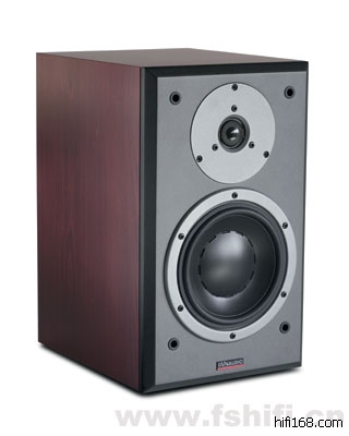

丹拿 DM2/7 书架箱
产品参数:
灵敏度(2.83V/1m): 86dB;
IEC持续承受功率: >150瓦(测试高达500瓦);
阻抗: 4欧姆;
频率响应(+/- 3dB): 50Hz-23kHz;
箱体容积: 12.6升;
重量:        7kg;
尺寸(WxHxL): 215x355x265mm;
分频: 两路分频;
分频点: 2600Hz;
分频滚降: 低音单元 6dB/oct;
高音单元 12dB/oct;
高音单元: 28mm软球顶;纯铝线圈;
低音单元: 17cm;一体成型音盘;75mm纯铝线圈
