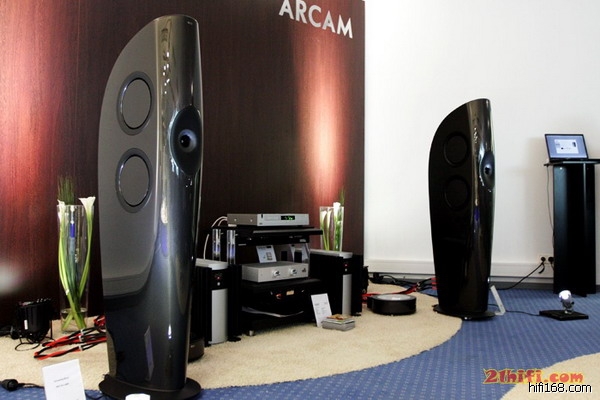

在今年的德国慕尼黑音响展2009上,有多家音响厂都带来了新的旗舰,其中包括了颇具创新意义的KEF新旗舰CONCEPT BLADE。KEF Concept Blade作为一款概念型扬声器,是KEF费时三年进行详尽无遗的测试、专家级分析和复杂试验的工程设计之结晶,将对未来的产品甚至未来扬声器的设计产生深远影响。
共点声源技术是 KEF Concept Blade的灵魂所在。为了获得最完美的声音再现质量,多路扬声器的各个驱动单元部分必须协同工作,由此形成的各个频段的音场必须非常相似。在分频频率(即声音输出从一个驱动单元切换到另一个驱动单元的频率)下,这一点尤为重要。共点声源技术与 KEF Uni-Q同轴驱动单元完美整合,实现扬声器声音的全方位时序一致性,均衡地发送全频音效。仅凭这一项技术,就足可将 Concept Blade归为二十一世纪最具革新性的扬声器之一。
Concept Blade的所有组件都彻底重新设计,其中涉及的材料工程技术极其复杂和精密,而所蕴涵的工程设计理念却如同其流线型外形一样简约。
Concept Blade是一款体现重大技术成就的产品,它不仅能使消费者获益,而且也为音响行业的进步做出了贡献。新研发的四个 10" (25 cm)低音驱动单元为 Concept Blade提供了出色的低频响应。其精密工程设计所蕴含的基本原理,即通过双侧的低音成对对应排列,由此将低音引发强烈谐振相互抵消。但是,如何有效实现这种空间分布却充满了工程学挑战。
KEF已经巧妙地利用新技术避免这些组件在运动时振动箱体对声音形成的干扰。厚重的后部磁体组件直接互相连接,充分发挥这项技术的优势,以消除低音驱动单元产生的强烈谐振。采用侧烧方式使低音发音音源与第十代 KEF Uni-Q中音和高音驱动单元的中高音发音音源在一致的音场重合共点,这就是取得突破性成就的共点声源技术。这一点从驱动单元本身即可看出,经过精心的布置后,高音单元与中音驱动单元的声学中心位于同一位置。Uni-Q驱动单元的制造材料选用轻便但非常坚硬的精密加固液晶聚合物,以大型 3" (75 mm)音圈在其频率范围内发挥极致性能,并包含一个 1" (25 mm)钛金属球顶高音单元 -背载气管后腔并采用FEA有限元分析技术研发的专利球顶外观,其机械特性能可最大限度地降低工作频带内的谐振程度。这种设计意味着整个频率范围的声音将来自空间中的某一点。在不同驱动单元切换的频段过度根本无法察觉得到,因此最终产生的声场具有非凡的效果。
这项技术全部集成于曲线完美的箱体内,箱体材料与超高性能汽车所用的碳纤维和巴沙木复合材料相同。之所以采用这种材料是因它具有超轻和坚硬的特性。箱体的抛物线形状增加了箱体的强度,这意味着声音完全来自于驱动单元的运动,绝不受箱体的影响。
尽管采用了全新设计,Concept Blade仍是非常经典的 KEF产品。作为以技术为导向的品牌,KEF半个世纪来始终坚持创新,不断提高技术水平,这一点是任何其他扬声器公司都难以超越的。Concept Blade只是 KEF一长串标志性设计名单中最新的一员。从这些设计中,可以看出 KEF一直在发掘新创意和新技术,努力为人们创造最丰富的听觉享受。
但Concept Blade不仅仅存在于概念上,而是代表着一系列 KEF技术经过不断发展所取得的实际成果,这些技术将在今后的许多KEF新型号产品中得以体现。Concept Blade无疑使 KEF的创新能力迈上了一个新台阶。无论 Concept Blade将来如何发展,有一点可以肯定的是,它的问世预示着众多技术能力与创新的到来,并将在未来的一段时间引领高质量扬声器设计的标准。
