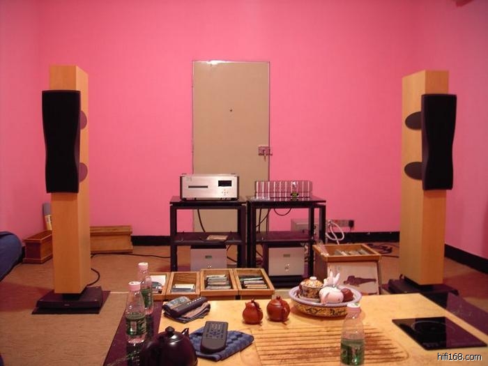

当天调音的器材;WADIA 861 CD机.  乐林天仙配前级,  高文新款600后级,丹拿C2音箱.
深圳龙岗区大烧友,在办公室旁辟4米X7米之专用音响房,   图1是没有声学处理,  图2.3是使用欧乐士声学产品.
没处理前,低频有驻波,中高音的反射较强,经台湾王工程师的检测和与主人家仔细沟通后一致认为;先把驻波搞定,再处理中高音反射的问题.

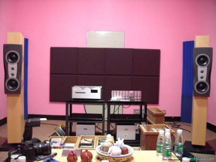

第一步;通过专业声学设备先帮音箱找到低音最干净的位置.
第二步;音箱背墙角各放3只欧乐士低音陷阱,同时在背墙贴4片厚8CM的欧乐士吸音板.这时低音驻波已减少85%.

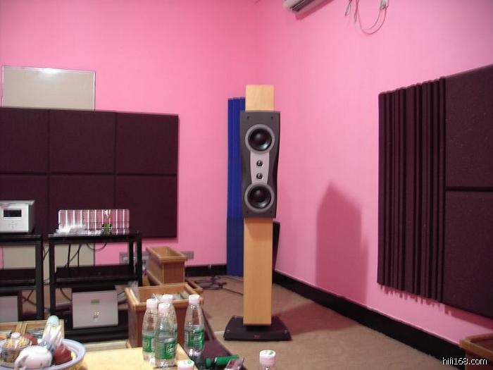

第三步;在左边侧墙贴2片欧乐士5CM的扩散吸音板,2片扩散吸音板中间夹1件8CM的吸音板,右边侧墙对称安装.
           这时低音驻波已消除干净了,2片扩散吸音板把音场向两侧延伸,声音已越过音箱到达侧墙,音场的宽度出来了.
第四步;在沙发的后面墙贴3片5CM扩散吸音板,令音场的深度感和包围感更强列,把沙发后墙的反射音有效控制,
          这时低音干净清楚,下潜深,中音饱满有力,穿透力强,高音晶莹细致,丰润泛音足,丹拿之声出来了.
以前在几个不同场地听丹拿,都是干瘦,没低音.心想;一个国际名牌,不应是这个表现啊?
通过这一实战,欧乐士整套的声学调音,才把丹拿箱的真正实力表现出来.

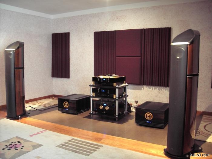

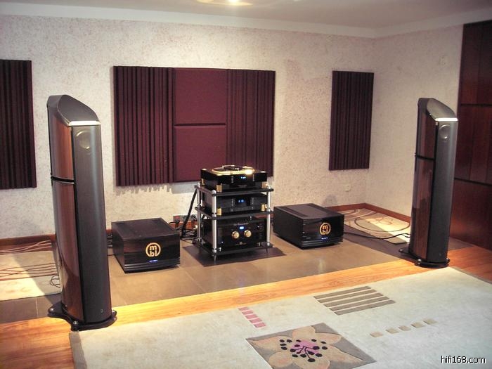

深圳高烧友邱先生在市中心拥有5米X6.5米X高2.3米之专用音响房,令人羡慕.
邱兄使用德国 MBL1611E+1621A顶级转盘和解码 MBL6010D前级,MBL9008A后级一对,推对英国金驰顶级音箱,线材尽是世界顶级名牌.邱兄的音响房未安装欧乐士声学材料前,声音有点闷,音场的深度和高度不太理想.使用欧乐士后,音场深度和高度感有明显改善.背景特别宁静,细节超多.听粉墨是蔓CD犹如置身录音棚,艺术家们就在面前演奏一样,非常真.
