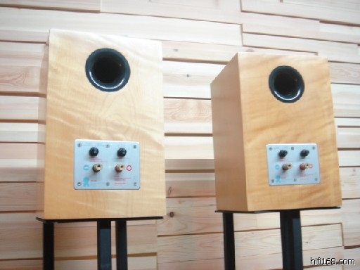

美国REVEL-M20书架箱

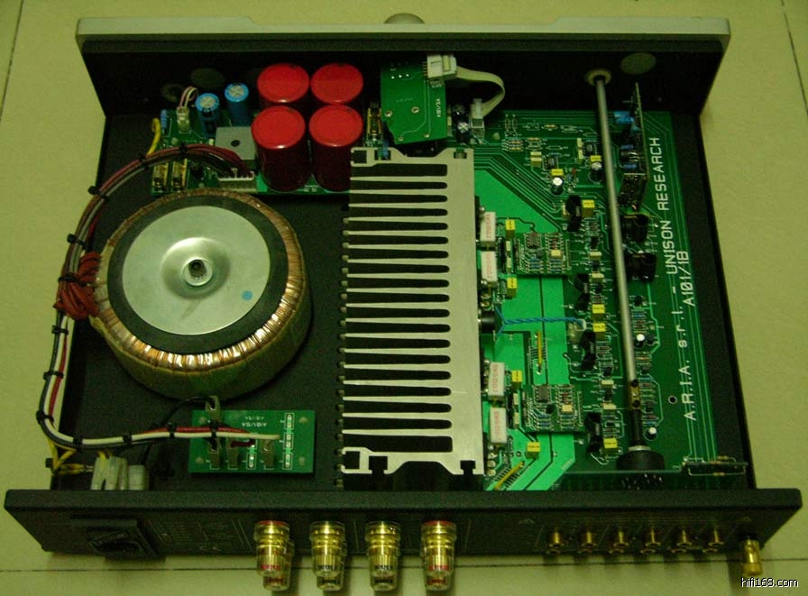

為何Unison的真空管機維持著極傳統的線路設計,但推出Unico之後卻又極大膽的採用混血線路?主要原因就在於Unico的設計部門與義大利的一所頗有歷史的工業大學技術合作,進行音響線路開發的工作。又依照筆者曾經拆過多部Unico產品的經驗來說,Unico的線路設計是走在時代前端的,不論就線路形式或者使用的半導體材料甚至是組裝的方式來說,都突破了傳統音響的範疇。
圖說:Unico I的內部設計佈局極為工整,處處充滿成熟的工業氣息,電源部分採用環形變壓器與紅色的義大利Itelcon 10,000uF/63V濾波電容,這在亞洲是比較少見的。

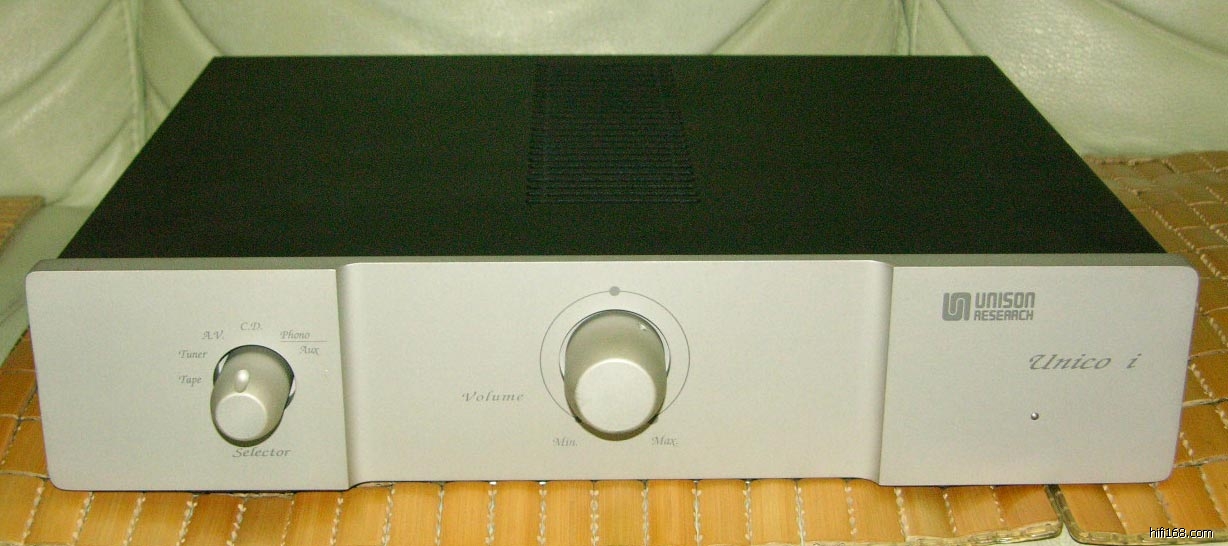

外觀看來,Unico I的面板實在厚得可以,而且加工的質量直逼Hi-End水準,連大型旋鈕旋轉時的精準度與順暢程度,都是一流的水準。整個機箱都是鋁合金製造的,面板是霧面噴砂顆粒處理,機箱蓋\則是黑色噴漆,組裝的紮實程度與精準程度都不錯。打開頂蓋\之後才是精彩的開始,讀者們可以清楚的看見機箱內零件排列非常整齊,而且除了變壓器的接線之外,就沒有其他多餘的導線,連喇叭端子都直接固定在電路板上,巧思盡在其中。
從輸入開始,訊源切換開關就位於輸入端子的背後不遠處,這是避免太長的傳輸路徑引起串音的危險,也是增加立體分離度的關鍵。訊號經過切換開關之後,每聲道經過一個Burr-Brown OPA604做前級放大,然後再進入後級線路。
圖說:後級為MOSFET輸出設計,採用IRF歐美系的品種,對許\多網友來說,可能覺得那個水泥電阻(源極電阻)不夠發燒吧!
從整個內部圖來看,電源與散熱片的部份佔了大半空間,後級的濾波使用罕見的意大利製造Itelcon濾波電容,10,000uF四顆,是常見的100Wx2後級標準搭配容量。前級的穩壓也獨立處理,基本上捨棄三端穩壓IC,而採用傳統電晶體穩壓線路,由此您可以看得出Unico時而炫耀設計技巧,而時返璞\歸真的兩手策略!前面提到的OPA604運算放大器並不是前級的全部,實際上Unico I的前級非常完整,只不過背板輸出端子缺少了前級輸出,是我認為很可惜的一件事。
用料紮實 不求炫技
前級由運算放大器做放大,再由中功\率雙極性電晶體做輸出,進一步降低輸出阻抗,好一個混血設計!如此完整的前級規劃在合併擴大機裡並不多見,頂多也僅有Hi-End產品願意如此紮實的設計,所幸Unico I的這份用心也反應在聲音表現上,這是筆者再次強調的。
Unico I的後級當然也是混血設計,採用運算放大器與簡單被動元件構成的模組進行電壓放大之後,再直接驅動MOSFET功\率晶體。不必多說,除了再一次的混血設計之外,市面上也極少人採用模組驅動MOSFET的作法,Unico跟Unison一樣,也和許\多知名義大利產品一樣,過足了設計與炫耀技巧的癮了。
環顧市面上的大部分音響器材,甚至是Unison自己,線路的架構多有一個傳統或設計慣性,即使是參雜著不同屬性的主動元件所構成的混血線路,多半也脫離不了傳統元件,例如真空管、雙極性電晶體或場效應電晶體等。IC的採用目前已經非常普及,以往所謂IC擴大機聲音不佳的說法已經不存在,混血設計只要設計得當,一樣有發出好聲音的機會。比例不多的混血設計之中,Unico可能就是一個具體性的代表,見過Unico I、聽過Unico I之後,筆者心中有了更進一步的體認:只要有本事,沒有哪一種線路才是唯一的,任何搭配都有發出好聲音的可能。

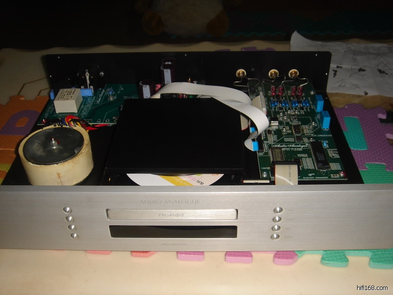

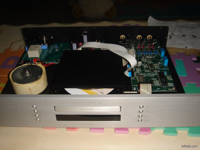

美国REVEL-M20书架箱,意大利声韵Unico i功放,雅乐帕格尼尼cd机
带备用飞利蒲VAM1250机芯一套。
