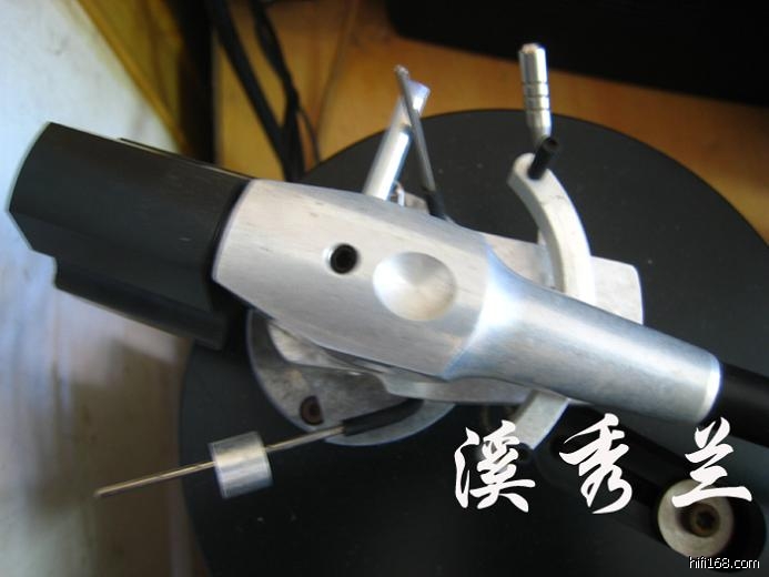

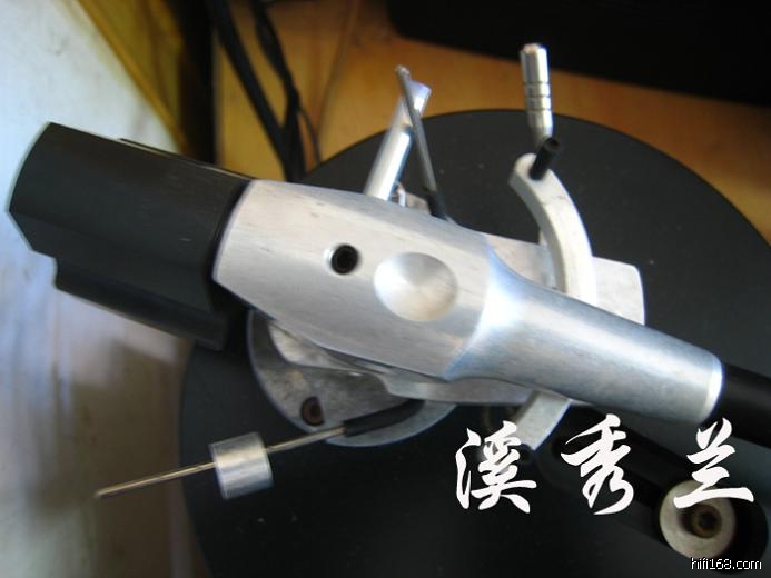

于是,将唱臂一侧的小坨坨逐步往里调整,拿一张唱片播放其中间的内容,在播放过程中抬起唱臂,过两三分钟之后再放下唱臂,如果播放的内容往回播,说明唱臂自动向外摆动,就将小坨坨往外移动。反之,如果播放的内容往前,唱臂自动向内摆动,就将小坨坨往里移动。直到抬起唱臂不自动移动,抬起、落下唱臂唱针在同一个地方为止,大致再同一个地方。
此时那小坨坨大致在中间的位置,如照片所示,这样听感棒些,不知这方法正确否???

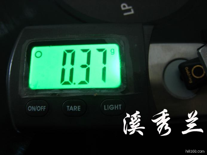

请问针压怎么调整?用电子针压计测量显示针压只有0.37g,如照片所示,太低,实际听感觉得针压低,怎么调整?是唱臂末端黑颜色的重坨吗可不可以移动?

厂家推荐的针压1.5-2.0g,最佳1.75g,一般用在1.6-1.65g,现在的针压怎么这么低???
我不敢乱动,怕弄糟……

唉.连傻瓜臂都不会搞,唱针上还有条毛,这样都会好声?
估计是YY了,呵呵.
针压严重不够,唱臂末端黑颜色的重坨向唱头方向移动.
你说的那小坨坨是调侧压的,不会调的话,放张光面的唱片,调整小坨坨使唱臂既不向里跑、也不向外走.
