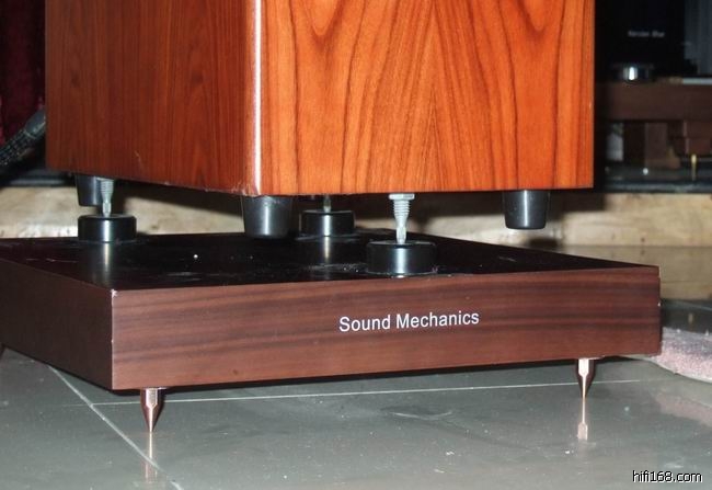

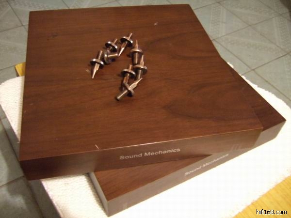

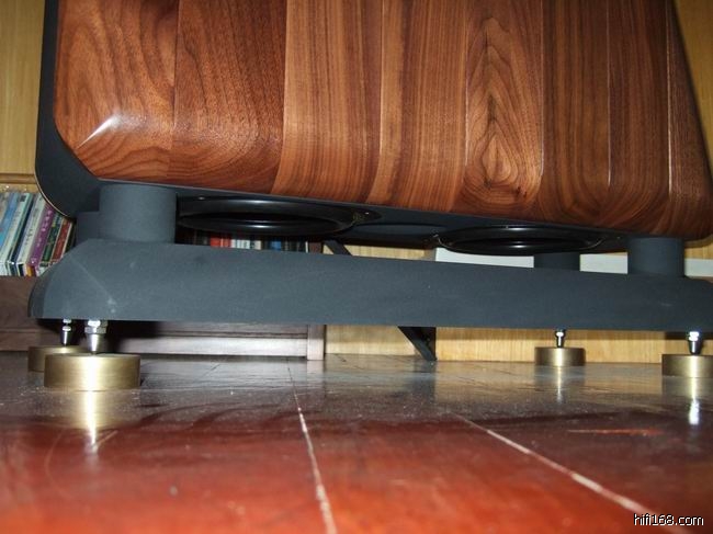

请教大家一个问题. 各位玩器材少不了垫钉.  那么垫子的锣钉. 音箱脚钉是全部扭完进去呢. 还是只扭一半.  或者调好水平就不用在动了. 有请各位来交流一下. 俺音箱的脚钉只扭了1/3进去.这样反应灵敏些. 层次也好象好了很多. 反之全扭进去就显得呆滞.拖拉些. 不知这样玩是否可行.

拧多少都成,只要能站的稳
小声问句:这中间的差别真听的出来?盲听呢?
我是全部拧进去,看那颗不着地,就松一下,调稳为止。

从力学的角度来考虑,
锣钉扭进多,脚钉刚度大,
扭进少,刚度就小。
同时,扭进多与少,
脚钉的谐振频率也有明显的改变。
如果脚钉的谐振频率正巧和音箱系统的某个自振频率吻合或成比例关系,
音箱系统的和谐关系可能会受到损害。
因此,我相信LZ的感觉是对的。
当然,也不一定扭过就有影响。
在脚钉的谐振频率与音箱系统谐振频率不重合时,
对声音没有感觉到变化的可能性也是很大、很正常的。
对LZ“到底要扭多少为好”的问题,
我赞成#2楼朋友的意见:
“…牢固、自己觉得听感好就可以了。 ”
