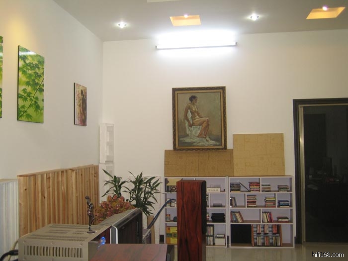

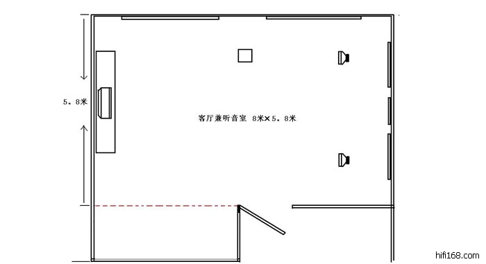

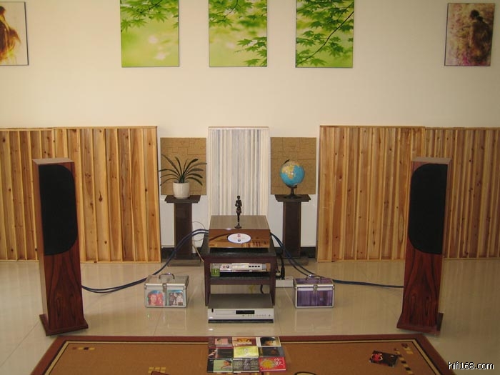

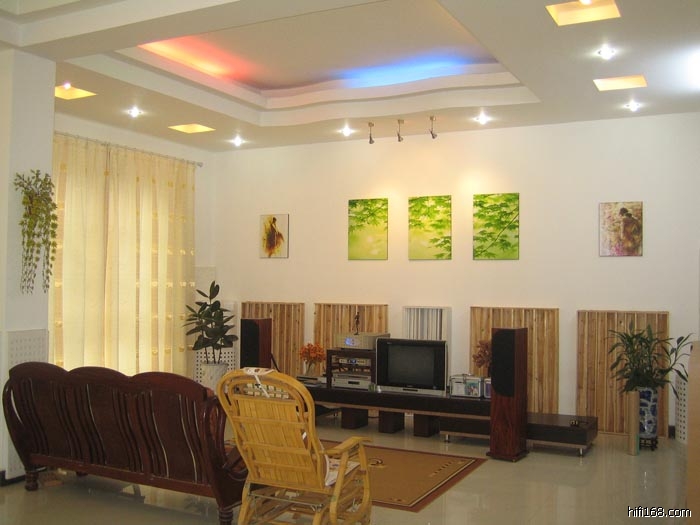

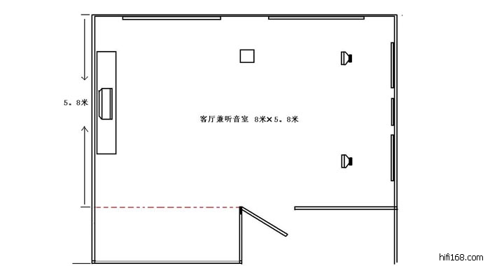

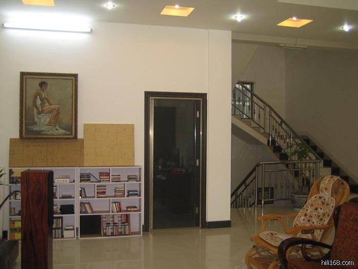

听音平面图和立体图,规格:长8米、宽5。8米、高3。6米

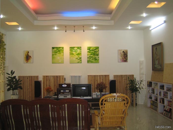

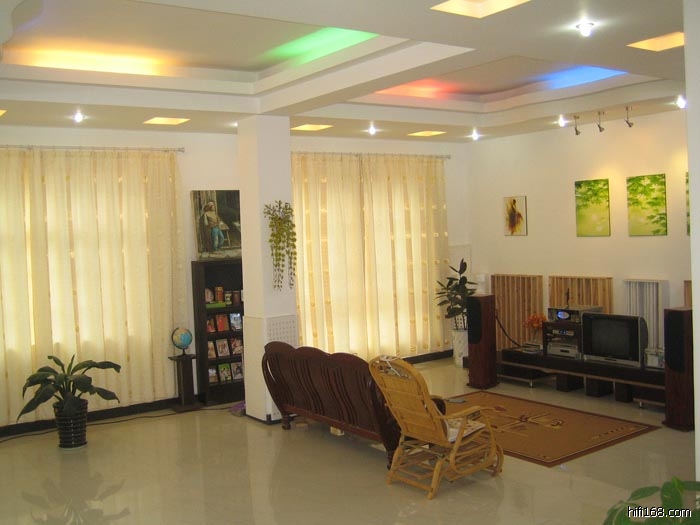

目前胡乱摆上一些扩音板,在两侧挂上窗帘和布料装饰图案,另外地板上也放了一张地毯(详细看图)。。。。。。听音感觉是:背景不够干净,低音混蚀,音场偏低
请教一:这样的空间应该以扩散为主还是以吸音为主?
请教二:音箱应该如何摆位?
请教三:这样的空间是否适合做听音室?
jpg(2009/5/15 8:40:07 上传)

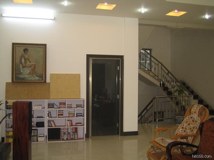

很好的空间,除了隔音没法更好处理。
1、现在扩散板的位置换成一排无玻门实木架柜,1.8米以上,胡乱摆些玩意,比如瓶、罐、盆景、书、布娃娃……;
2、把扩散板移到顶部,喷成与顶板一样的颜色、别忘了沙发后部顶板上也搞上扩散板;
3、沙发后面加一组实木架,或者1.5米以上的乔木盆栽;
4、音箱加高30CM,调整间距至音场分离度最佳、声部清晰分明的位置。
最后编辑时光车间 最后编辑于 2009-05-15 08:57:23
原帖由 时光车间 于 2009-5-15 8:56:00 发表
很好的空间,除了隔音没法更好处理。

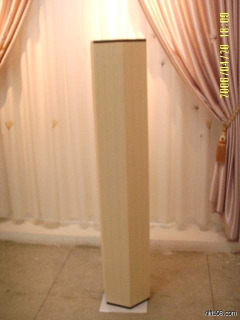

谢谢时光车间兄的指点,我想在音箱后墙两角处加上吸音柱,不知效果是否会好一些?
jpg(2009/5/15 9:20:06 上传)
这么小的小柱子有啥用,别浪费钱,既是客厅听音,就搞得象个居家客厅的样子得了。
要搞吸音,等有专门独立听音室再大面积搞,统一规划,效果非常正,与在客厅天差地别。
空间大,光滑面较多,软调处理要适当增加,如视觉许可,建议在皇帝位后方增加虚感反射面,屏风比较合适.箱子的摆位适当往前拉,逐步调整.

谢谢名琅庄老兄指点,正在调整中。。。。。。
原帖由 时光车间 于 2009-5-15 9:24:00 发表
这是大实话。我的客厅就被搞得完全不像样了。幸好是独居,没人有杂音呵呵。
难道就没有人能设计一款既美观大方的客厅又能出好声音乐厅吗?。。。。。。求助。。。。。。希望得到高手多多指点。
