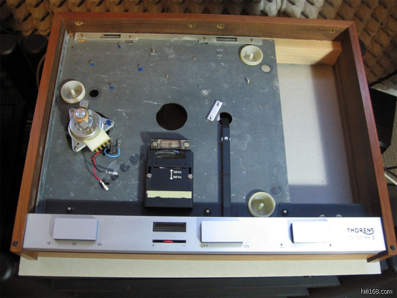

刚到手一台TD-125 MK2, 机械部分不工作,因为小弟刚开始玩TT, 没有什么维修的经验, 想请教一下各位高手。
初步检测结果:
1,指示灯亮,马达不转。

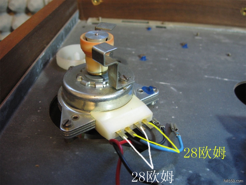

2,PCB到马达的4条线(红 黑 黑 蓝)均没有电压
3,马达4个接头测量为 28欧 和 28欧(请看图)
4,变压器发热严重,AC输出仅为0.9V
请问故障在哪里? 因该怎么进一步查找?谢谢大家!!!

给你一份英文的维修手册看看吧,电路上的事情我不懂
附件尺寸太大,无法上传到论坛,我发到你信箱里了

非常感谢宝康兄弟的PDF!! 已经修好了!原故障是滤波电容击穿。。。。谢谢大家帮助
