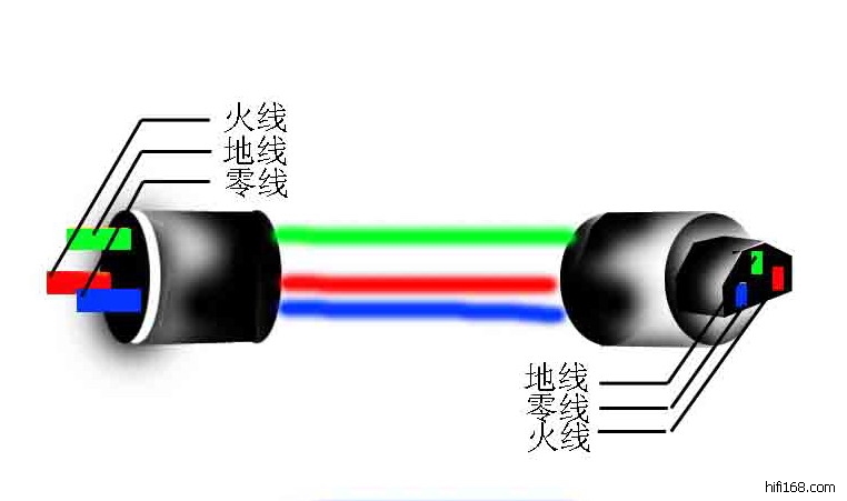

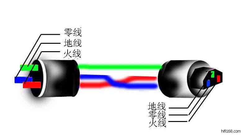

其实别的什么也不用管它,电源线插入插座后用电笔测试电源线的尾插头,确定火线和地线.然后弄清楚和你的对应机器的要求是否一致.如我的音乐之旅供方电源输入应该如图示.eci-5 后视为左火右零
不然的话说不清楚,因为有的电源线里面火线和地线都交换位置的.从上面三张图片可以看出,不管它电源插座是国标美标英标电源相位是否对或者不对,不管它电源线是顺向反向,  插入电源线面对尾插头,用电笔只要测得右边的是火线和eci-5的电源相位就对了

简练、正解,什么插座配什么线!

呵呵!看到我前3年在JD画的2张图了,亲切!
