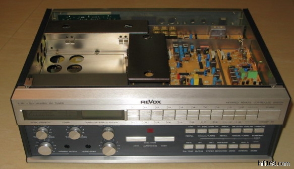

本人的REVOX  B261收音头,前两天开机没声了,同时发现显示屏的STEREO立体声标志消失。
但用热风筒吹过或开机30分钟后就会恢复正常。正常后拍打机壳又没声了,再次拍打又正常。
请教各位行家,大概是什么问题?到何处修理最佳?谢谢!

立体声标志是指93.6 上面的STEREO.

虚焊。
拿去修理一下
CLK发烧信号线!
需要修理啦
焊口脱落。

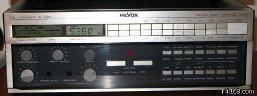

谢谢大家提供的宝贵意见,但不知广佛附近到哪里维修好呢?毕竟是比较贵的机子,确实不敢贸然找人修啊。
刚刚开机半小时,她又唱歌了。
这次拍打她都不怕了,甚至搬动她都依然在唱歌。

谢谢各位关注,故障已排除。
我打开上盖用热风筒一个一个地方的吹,每次一吹右前角的地方时就恢复正常了。所以我就断定了故障的大概位置。检查发现有一条连接到下面电路板的线被侧板跟层板夹住(估计是上家拆开过侧板安装不当所致),于是打开右边侧板放松两个螺丝把那条线解放出来,机子马上变得一切正常了。哈哈,真简单,真高兴!
