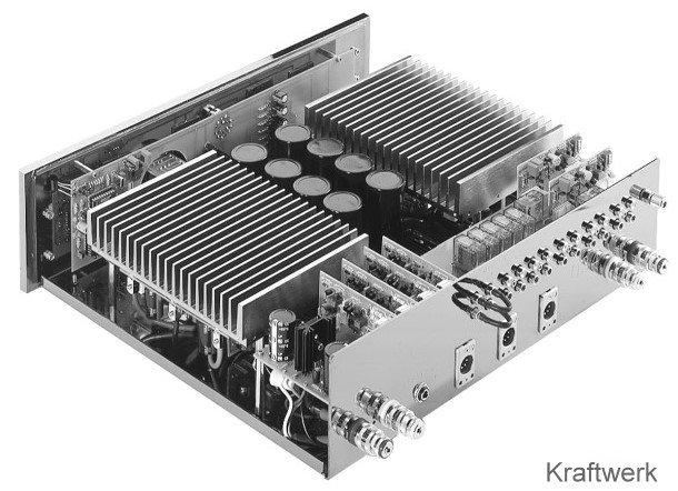

看了下,ANDRA3的灵敏度跟新ATC100一样都是88DB,看评论说至少也要KRELL fpb600或者PASS的ALEPH200才能伺候好,难道这个180瓦的合并机的后级部分是纯甲类的,该不会吧~~~原厂资料上只有KRAFT250和300是纯甲类的呀。按照这个逻辑,Kraftwerk MK2也能推ATC100咯??
有谁能回答我么?
最后编辑无空 最后编辑于 2009-05-05 17:45:47
24#
原帖由 无空 于 2009-5-5 17:06:00 发表
有谁能回答我么?
根据Symphonic Line厂方资料,Kraftwerk MK2的后级放大电路与经典后级Kraft250的电路是相同的
Kraftwerk MK2采用A类/AB类设计,连续输出功率为180W/8欧,在低功率输出时为A类,超过某个功率值后变为AB类(猜测80W或者100W,到底是多少只能问Rolf Gemein先生本人了),以我们20平的听音室为例,Kraftwerk MK2电位器7点位置问音量0,大概9点钟的位置推Andra II声压已经足够,这时应该是保持在纯A类状态,我们目前的空间还远远未发挥出Kraftwerk MK2的实力。

这个原理很象涡轮增压~~如果纯甲类能保持在100瓦以上,那就实在厉害了~~最好叫富盛直接问罗老师本人,免得大家长期猜想~~~估计推ATC100结果十分近似~~
20平米放Andra,是有点委屈,起码30个平方才够~~
对了,忘了问,后级输出每声道用了多少对管子?
最后编辑无空 最后编辑于 2009-05-05 19:59:00

抱歉,目前的资料未提及管子数量,也未拆机查看过

找到了~~~
KRAFTWERK旺角2 -站相结合的一个世界级的前功放和功放,伪装成一个综合放大器。全transistorized和模块化建造主板与极短的信号路径。 输入:光盘;调谐器, 2个辅助。 ,优秀唱机阶段切换的MM或MC , 2 ×磁带。 功能的耳机,输出和音量远程控制。 可以单独的放大器和预放大器部分,并使用一个额外的会前放大器输出的阶段。 单独的电源供应器, 以300弗吉尼亚Mumetal变压器。 预扩增阶段工作在纯A类和具有内部超电力供应。 此外,还有第二个电源700弗吉尼亚州的扩增阶段。
该电路的电站放大器相同超级放大器卡夫250 。 2 × 180瓦有效值级的A / AB公司运作8欧姆。 所有产品尺寸: 450毫米× 120毫米×三百九十〇毫米( WxHxD )
