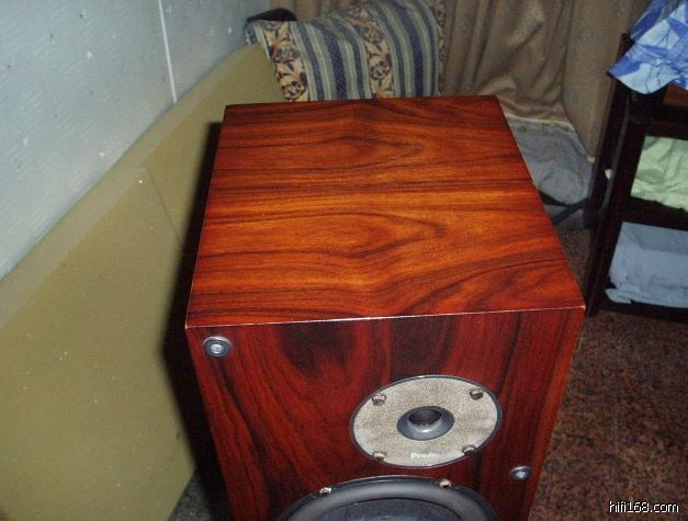

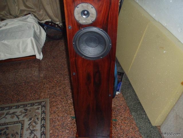

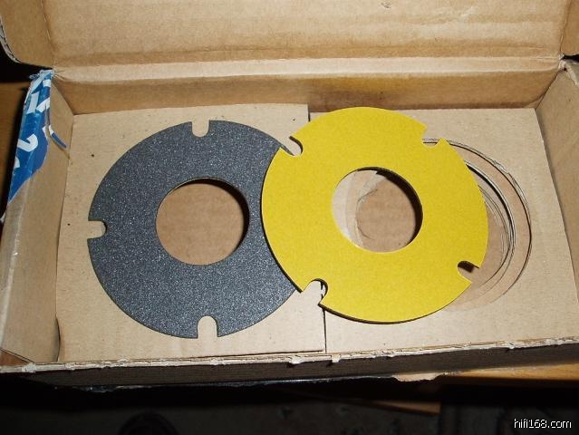

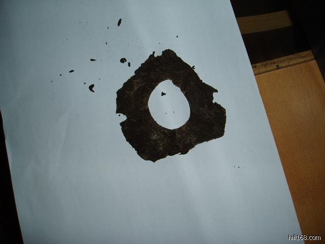

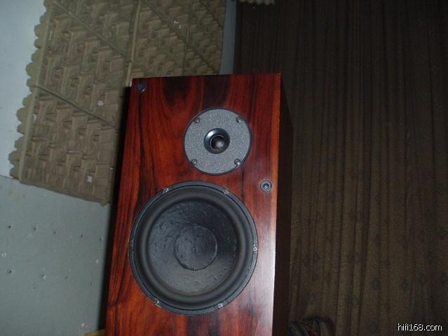

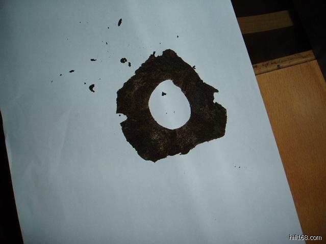

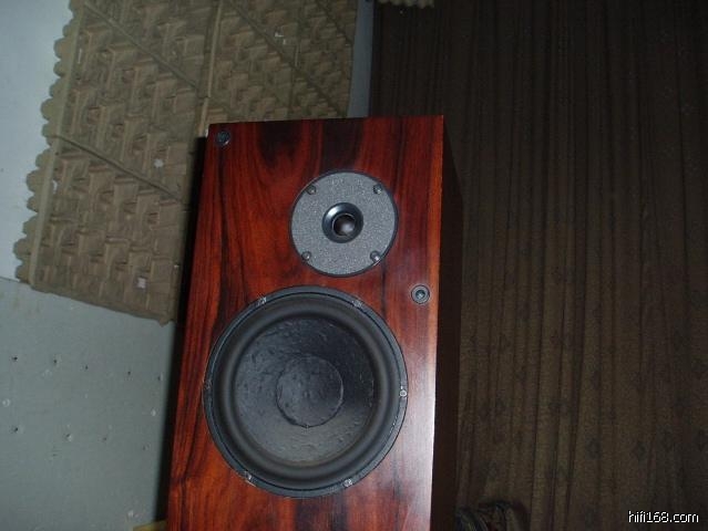

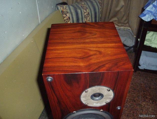

那么下面来看看我的PROAC R2.5高音围边海绵更换情况吧!请看图1和2:是原装未换的高音围边海绵,很难看吧,其中有一只PROAC字母已看不太清楚。再看图3:是换下来的高音海绵,惨不忍睹啊,几乎是烂到尾,发黑,一动就整块的海绵往下掉,这样的围边海绵还有用吗?更换这海绵非常简单,不需要拆高音螺丝,只需把原来的海绵扯下来,再把新海绵粘上去就好了,海绵背面有类似不干胶的物质,很容易搞定的。此海绵厂家本身的意图是吸收高频反射所形成的干扰,使得高音的音质更为纯净。
可是如果烧友在明知道此海绵已老化,但为了使PROAC的海绵印字存在,而死不更换,就愧对了发烧友这三个字,发烧友就是需要对任何影响音质的问题体现出不妥协的精神,要执着、认真的解决问题,不可过于功利。
我想大多数PROAC用户的烧友之所以明知老化还不舍得换海绵,最主要的就是在乎市场的二手价问题,我换了海绵,PROAC字没了,二手就跌价,会被怀疑音箱有问题等等。。。。
这高音换海绵就像CD机光头老化,很正常的现象。那烧友们你真的是喜爱你的音箱吗?面对市场你妥协了吗?
最后说下我用新原装高音海绵换掉旧海绵的听感:换上后高频音色稍暗,这点很明显,请想换海绵的要注意。声音表现更为细致,听小提琴质感更好、更纯净。
