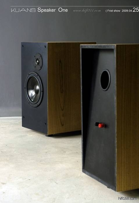

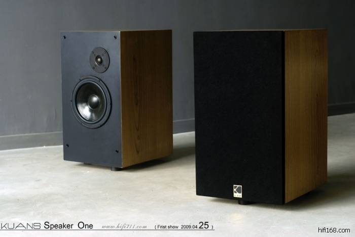

转贴自音乐之旅论坛:KSP的发表,经过这两天比较充裕的试听,也经过和各位的交流,我觉得应该算是内地音响历史上非常有意义的一件事情。多年来,我们从简单的外观模仿到声音模仿,KSP却是一个已经可以以设计者个人偏爱,用完全自主的理念设计出自己想要的声音风格和音乐精神的制品。形而上的跨越就是KSP出生的意义。
老关原话——”这首先是一对做给我自己听的箱子“,不必考虑产品线,也不必因为商业因素去简化或者刻意的豪华。一切自己已有的经验和智慧都毫无保留的倾注其间。
到2009年,音响发烧这个概念传到内地已经走过了20个春秋,从最早一批人的音响狂热、不计工本的疯狂仿造,到今天,更多资深的玩家和设计者已经开始理性的审视自己走过的路。我们到底需要什么样的声音,是什么打动了我们的心灵,又是什么让我们的内心充盈着感动,是什么让我们在自己的系统前流连忘返?!
以往那些能打动我们的系统,为什么在技术进步如此神速的今天,却越来越少?那些当年“毫不起眼的箱子,在配搭合宜的情况下,却能很容易的播出真切无比的人声,古典弦乐和钢琴,尤其是一种适度的“粘”劲,带着一股既矜持又质朴的感情,很难用语言来描绘;仿佛与真正的老派绅士相交,平淡如水,别后却爽然若失,庶几似之。”(摘自——【什么是“英国声”喇叭】)。作为发烧10年有余的朋友,相信很多和我们一样有过这样的经历,因为在今天的产品中找不到自己想要的声音,所以无奈之下,只能从一些二手器材中寻觅当年曾经让自己感动过的器材,当年的传奇,至今仍在延续!老关提到自己聆听多年的Celestion SL6,到现在因为时间的久远,甚至已经到了在二手市场上见了就收,哪怕是品相不好,索性拿回来拆解零件拼凑来听的地步。仔细想想,是什么样的魔力,让我们如此痴心不改。不正是哪一份难以用语言描绘的声音感动吗?!渐行渐远的传统英国声,已经无从找寻,那么旧有的音箱已至垂暮、不堪再用,不得已之下,也许自己来完成这样的设计或者说传承,也未尝不是一种有意义的摸索和尝试。
两天来,从白天大家相聚时的放声歌唱,到夜深人静时和老关一起小音量安静的聆听,KSP所带给我的感受越来越多的让我找回当年曾经的感动,自然宽松,灵动鲜活,温文儒雅的气质,尤其是小重奏一类的音乐作品,在2A3.4的推动下,轻松自然的气氛、真切的朴实的质感。钢琴的颗粒虽然不是现代HiFi的那种刻意强调,却仍然是清澈且充盈着灵性的光泽,行云流水、泛音丰富。同时,应该是比较大容积的箱体和选择了8寸低音单元的缘故,大规模乐队再现的层次呈现自然,空间感和动态以及规模感都远远超出传统英国书架箱的概念。和某些形体相当的老派英国箱相比则在声音的染色和通透度上提高甚多。似乎和关氏2A3想呼应,在保留传统英国声特色的同时,KSP的声音中又同时给到了那种空灵自然、淡然素雅的感受。
还记得去年12月第一次在老关房间里听到样板箱的时候,从进门第一刻起,风格明显的英国声走向就已经吸引了我的注意,同时在场的正好还有老关的哥哥关乃忠先生,试听之后的感受,关乃忠先生提出低频下潜不足的问题,也因为声音稍微有点紧张,带来了轻松鲜活的感受也略有欠缺。随后的相关讨论,其实就很有意思,其中一个很重要的原因是委托加工箱体的工厂,自作主张的按照自己的想法把箱体的厚度增加了许多,虽然在直接触摸上感觉箱体扎实厚重,但却有违老关最初设计的初衷,相对较薄的箱体和适当的箱声共振仍然是想要追寻传统英国派风格很重要的一个元素。经过几个月的不断调整,终于在这个月初再访老关的时候,KSP已经可以让我感动的演唱了。其间也有不少烧友亲自前往试听,据说连最初的样品箱都已经被朋友订走,各位的期待自然可以想见。
最后特别值得提到的有两件事情,其一,KSP对所用脚架的敏感度非常高,大家在照片中看到的实际上是我原来JBL4312 MKII用的脚架,也因为当时是自己找朋友订做,没有太多的考虑,所以这对架子也就是在外观上相配还算勉强得当,但声音表现却不能尽如人意,最后一天晚上活动结束后,我们又尝试了不同的脚架相配,虽然高度上不合适,但声音表现却有长足的提高,所以,更加期待为之专门订制的专用脚架。因为工艺流程的缘故,直到今天中午,我才收到工厂发过来的消息,脚架刚刚完工,这两天就发出。随后的相配结果,我们也会尽快汇报这里。当然,后期预定音箱的朋友也请能尽早和音乐之旅取得联系,避免有箱无架的情况。
第二件事情是我自己的个人感受,建议在搭配上如果你的房间小于20平米,选择MA-1已经可以完全推动,如果面积在30-40平米则建议选用2A3.4,相对独立的电源对应推动和控制力似乎更有一些帮助。
灵敏度约89DB/W/M,匹配特性很宽容,K6都推得不错。
配50-60高的脚架比较合适,或选用专配的脚架。声音宽松自然,是听古典,爵士,人声的最佳选择,对于初烧和资金有限的烧友来说是一大福音。

脚钉的位置好怪啊,怎么看上去左右不对称啊
脚钉是没有的。那几个垫脚是石墨音响垫,临时用来拍照用的。
