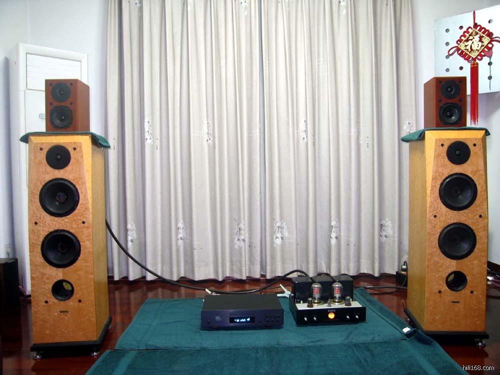

每一个人都会有一个(甚至多个)梦想,为普罗大众的发烧友来讲,相信他们的梦想都是希望拥有一套质素能够达到极品级数而售价却是大家都负担得起的音响器材。虽然这个梦想看似甚难成真,但对在中港两地都非常出的深深音响人,人称胡须姚的安迪兄来,他却可不是这样想,因为他的梦想正是要为发烧友圆部分的梦------以工薪阶层都能够负担的合理价格,设计和生产出一款表现达到极品级数的扬声器.为了实践这个造福发烧友的理想,安迪毅然采用一个最简单直接的方法,就是直接投资落一向与他合作愉快的丹麦HOLFI的身上,由厂方负责依照安迪的要求,设计和生产一款全新的扬声器,结果经过一年多时间的不断相讨,试制,修改和微调之后,由安迪兄和HOLFI的两位电声工程师PETER HOLSTEIN 与 JACOB MAGNUSSEN合作催生的STEN(名石)扬声器终于面世.
设计精密
既然是安迪一手凑大的宝贝,名石的两款喇叭,水晶(CRYSTAL)及翡翠(JADE)自然具备安迪自己一向严格要求的各项音响特性.它们靓声与否我下文自会提及,但安们的结构与制作工艺却肯定已经臻达丹麦高级扬声器的卓越水平.就以今次安迪送来本刊试听的翡翠为例"950H*280W*350的声箱全部铺上雀眼木真木皮,夹口与打磨精细滑溜,一望而知是专业认真之作.不过,漂亮古典的外型原来只是名石喇叭的众多优点之一,它们的其他设计特点还包括有:声箱用25MM的MDF板组成,内里分成三个不对称的独立声室,能有效抑制机械震动箱内驻波,而前障板更厚达42MM,所以声箱扎实无伦.单元方面安迪选用了价钱昂贵但素质绝对有保证的的丹麦名厂"SCAN SPEAK"的出品,而且每一个单元都经由前述的两位HOLFI工程师逐一新手摩过,包括1寸软膜半球型高音单元和2只7寸绉皮波低单单元,分音器也是采用最高素质的元件组成,例如空气芯电感线圈和电容器等.声箱的设计是低音反射孔,正面低音单元下面有一只低音反射孔,前面亦设有一个声学通道导孔,这个独特的双极式设计是为了改善低音的平衡度,在100周以上不会压缩低音的重播工作,因此能够营造出毫无局促的听感.
金漆招牌
原则上来讲,名石的两款喇叭水晶和翡翠的设计基本上是一样的,两者的体积完全相同,较经济的水晶是二路二单元,而翡翠是二路半三单元设计.二路半分音是指高音单元负责2000周以上的频率,而中间的中低音单元则象水晶一样负责2000周以下的重播,下限并无任何截止频率,另外下面的那只7寸绉皮波单元则专责重播100周以下的超低频,这个加强100周以下重播频率的设计是为二路半分音设计,是现今欧洲一种颇为流行的玩法.由于落足重料的关系,水晶每只声箱净重33KG,而翡翠由于多了一只低音单元所以重量多了4KG,达到37KG.俗语有云"要过得人先要过得自己"我相信安迪对于这一点绝对充满信心,因为在喇叭背后接线柱的上方贴有一块刻有安迪那个四眼大胡子的素描肖像,对产品的质素没有把握双岂敢把自己的样子贴在喇叭背后?
质素超班
试听翡翠的配搭器材包括马兰士最新皇牌CD机CD-7,MARK LEVINSON NO.380S前级+NO.336后级和HOLFI的INTERGRA88S.E.合并机.由于翡翠是由HOLFI工工程负责设计,所以顺理成章先找输出功率100W*2的INTERGRA88S.E.打头阵.翡翠的阻抗为6欧,灵敏度87DB/W/M,并不太难推动,以INTERGRA88S.E.的100W功力当然显得绰绰有余了.由于翡翠的扩散度优良,所以摆位并不会太困难,但由于声箱背面设有一个声学通道,所以距离后墙最少要有一公尺才可以营造出一个具有优良深度的音场.这对喇叭最吸引人之处是其甚具气势的宽阔音响舞台及充满弹跳感和强而有力的低频重播.以近期热碟"BURMESTER"精选CD2为例,聆听最后三CUT的PINK FLOYD "THE WALL",多年前经典的摇滚乐现在听起来仍然丝毫不觉得落伍,电BASS与套鼓的弹跳力和动感令人有手舞足蹈的冲动,清脆绝伦的结它和弦更令人听得心花怒放,而发烧友人人留神的直升机盘旋片段散发出令人窒息的压迫感.但重播第一CUT"THE MOON IS HARSH MISTRESS",SADKA TONEFF的清纯动听嗓音清晰无比,口型聚焦恰到好处,人声质感甚强,SCAN SPEAK单元的线条明显,刚柔兼备及音色幼细等优点在翡翠身上全面表露无遗.换上MARK仔前后级之后翡翠的各项声音特性仍然保留,但音色的细致度与清晰感却大幅提升,低频的控制力明显增强,声音的转变正正反映出不同器材的不同表现,但翡翠却绝对有能力立即披露出音质上种种细微变化,分析能力之高无庸置疑.以二万港元的售价来衡量,翡翠显然已经达到安迪兄创制这对喇叭的崇高目标.

是早停产了,安迪也淡出HIFI圈了.图上是第一代的翡翠.十年前的东西了.
一段关于安迪的故事:96年安迪放弃一手带大的丹麦皇冠(皇冠由广昌接手),当时用安迪的话说:心里有些纳闷,皇冠由零到誉满神州,推广投资,一下子没有了.是为难过.
而后,高传真献计:自创STEN(名石).至此,STEN诞生了.98年,白天E展上,样品版JADE开声,反应不错.随后,正式量产.并由香港音响技术作测试报告.
音箱分三个不对称的音室,正面倒相背面有声学通道矫正低音阶的平衡,安迪称100HZ以上能提供不压缩低音.二路半设计,绅士宝单元,
27-35K正负3DB,灵敏度87DB,阻抗6欧.

8W的名石300B推绅士宝双7单元,更多的韵味.清泉前后级推出的效果不错.
