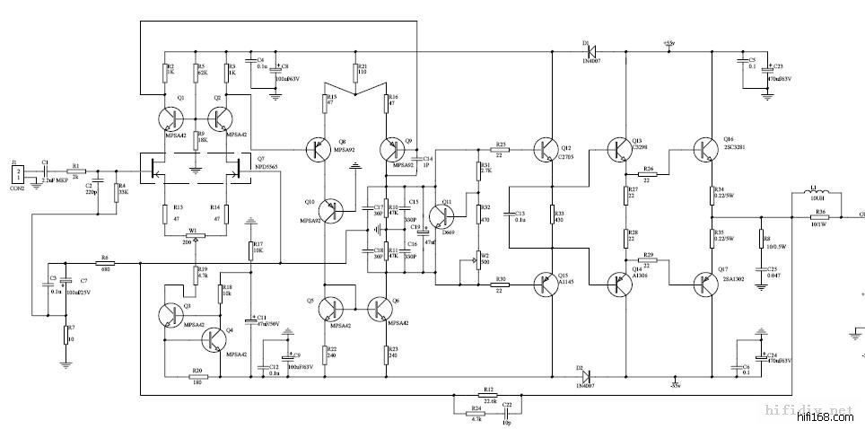

龙兄,电路如下:

本后级的工作点:输入级2mA,电压级4.5mA,达一5mA,达二30mA,末级200mA。
由于接线在散热器中穿孔而过,一向喜欢大电流的我也不敢贸然……

本后的声音一如我所估计——
1、优秀的布局(没有大面积铺地,线距宽)使高频无尽地延伸,解晰力高。
2、非互补结构保留了部分偶次谐波,声音顺耳,象美女般讨好人。
3、强势的电源供应,使音乐背景非常宁静,细节丰富,瞬态也不错。
4、由于不敢上大电流,负反馈电解隔直,以及非并联大管等缘故,
播放大动态节目时,低频控制力比我的大甲略逊!在其他时候竟与我的大甲差别不大?!
老夫老矣!!

几点体会——
电路是基础,元件是基础,工艺是基础,
全机必须任何环节都不能有恶声的东西,包括线材、端子等,这也是基础,
全机必须高度重视电源,否则一切也枉然,这无疑也是基础,
此后,影响重播效果的当数电容和电容的搭配了,这是经验,
最后一个必须校正的是布局,以及抑制谐振,这是提高班的课程。
