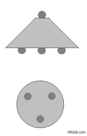

好处是利用了圆珠的特性,每个点都是正切接触,非常稳固,接触面积超小
刚想到的,还没做实物试听,给大家分享一下,大家评评看

你打算用什么材料做? 避震是大面积往小面积那边传导震动. 你两边都是小面积, 咋卸震

这玩意没有成型的设计理论公式,不然这么简单的东东都自己解决了。我也做过一些,好像两面都是点接触的不大合理

怎么看怎么觉得不稳固,像小推车的万向轮

告诉朋友们一个秘密:
在一个振动系统里,本质上任何一个受力的单元都是‘振动发生器’!!
如果系统的振动频率与避振单元自振频率比较接近,
该单元在这个振动系统里会不仅起不了避振的作用,
反而会起激励振动的坏作用!
所以避振单元首先应该考虑越简单越好,
然后是单元自振频率离开该系统的诸多振动频率越远越好。
单元越简单,产生的振动频率数量就越少。
锥体产生振动频率数是常见单元中最少的单元之一。
所以找个锥体做避振单元容易成功。
但‘离开系统的诸多振动频率越远越好’却不太容易做到。
需要由计算或测试或经验去保证。
有些朋友往往以为弹簧多的,复杂的或者面面俱到的避振单元就是好东西。
按照我的判断,
是要看他是不是有振动计算的水平、测试仪器水平和丰富的避振经验。
