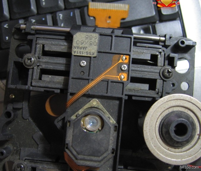

今天给wadia-16换光头很郁闷。 [复制链接]

可能楼主忘了把光头的连线上的保护焊点没有开通。
楼主贵为博士后不会犯这样的低级错误吧!
原来柜桶底还有个尘封已久的151头,楼主留意下排线那里的保护焊点啊
jpg(2009/4/16 22:53:34 上传)

谢谢楼上各位大侠的帮助,正是“忘了把光头的连线上的保护焊点开通”。

原帖由 吹水辉 于 2009-4-16 22:54:00 发表
排线那里的保护焊点如何开通?

原帖由 范登豪VDH 于 2009-4-17 14:06:00 发表
排线那里的保护焊点如何开通?
同问。

原帖由 热的咖啡 于 2009-4-17 14:29:00 发表
排线那里的保护焊点如何开通?
同问。
用烙铁焊开即可!

用烙铁焊就可以啊,以前懒的话就会用戒刀
自己用就最好用烙铁来破处啊
19#
用剪刀剪掉排线就得了

想换光头的给个清楚一点的图示如下!
