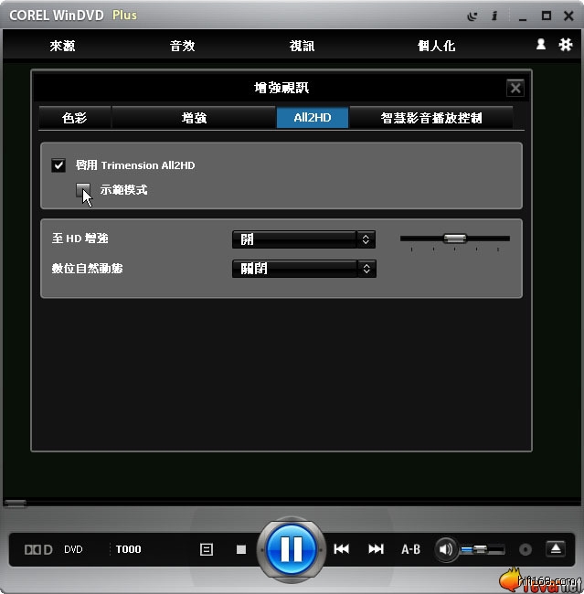

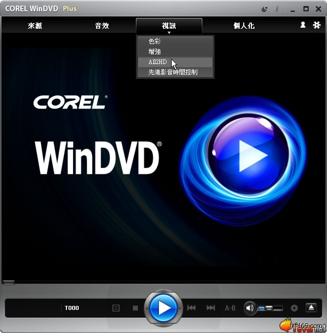

另外啟用畫面增強的 ALL2HD 功能
在WinDVD視窗上選 "視頻" -> ALL2HD
在 "ALL2HD" TAG 內勾選 "啟用 Trimension All2HD" 功能
(103.30 K)
2009/4/16 14:44:53
若想比較啟動All2HD前後的分別, 可以再勾選 "示範模式". 之後的DVD播放會分左右兩邊. 左邊是原來DVD的畫質. 另邊是All2HD增強後的畫面
另外在 "至HD增強" 中, 你可以選擇視訊的增強解像的目標解像度. 你甚至可以 upscale 標準 DVD解像至 1080P!! 只需拖動右面的 slider 去控制銳利度就行了
另外的 "數位自然動態" (Digital Natural Motion), 你可以選畫質為 Cinematic or Best.
