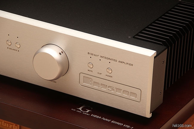

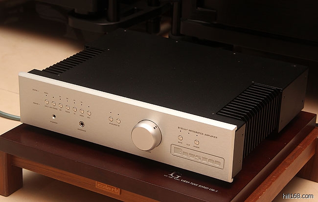

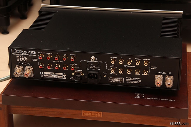

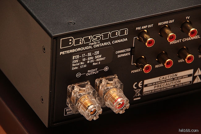

接着为380搭配了加拿大的拜事通B-135 SST2,定价5.6万。拜事通也是我一直心仪的器材,也是第一次接回家试听。
拜事通B-135SST2采用独特的超线性放大设计,能减少本底噪声和输入缓冲区的失真,装载3组新的超低噪音环形变压器,分别为左右声道模拟音频和数码音频电路独立供电,配合每声道超过30000MFD滤波电容,提供135瓦每声道(8欧)/180瓦(4欧)的输出。
这款机另外一个特别之处是,在音量控制电路部分采用了新的数控模拟音频的电子音量控制,它是一组通过数码电路精确控制模拟音频增益的技术,通过数字微处理器控制迷你电阻网络电路增益来达到调节音量的效果,由于BrystonB-135SST2所采用的电子音量控制是采用改变增益的方法调整音量,因而能有效地改善信噪比,有利于微弱讯号的再现。
电子音量控制网络能提供恒定的输入阻抗,没有电位器音量电路在调节时的阻抗变化现象,确保前级的高讯噪比与各讯源恒定的负载阻抗,从而消除了因此导致声音劣化的可能,无论音量控制在哪个位置都能有良好的音质。

惊喜地发现拜事通和丹拿的声音风格非常匹配!
135推380,在功率上还有所欠缺,但声底非常舒服、舒展、连绵,空气感很好,之前的火气一下子没有了,如果不追求火爆的效果,听人声、弦乐、大部分的交响乐都相当不俗,有让人不愿意停机的感觉,这才是我喜欢的丹拿声音。
如此类推,用拜事通的前后级来推的话,效果一定更上一层楼。
